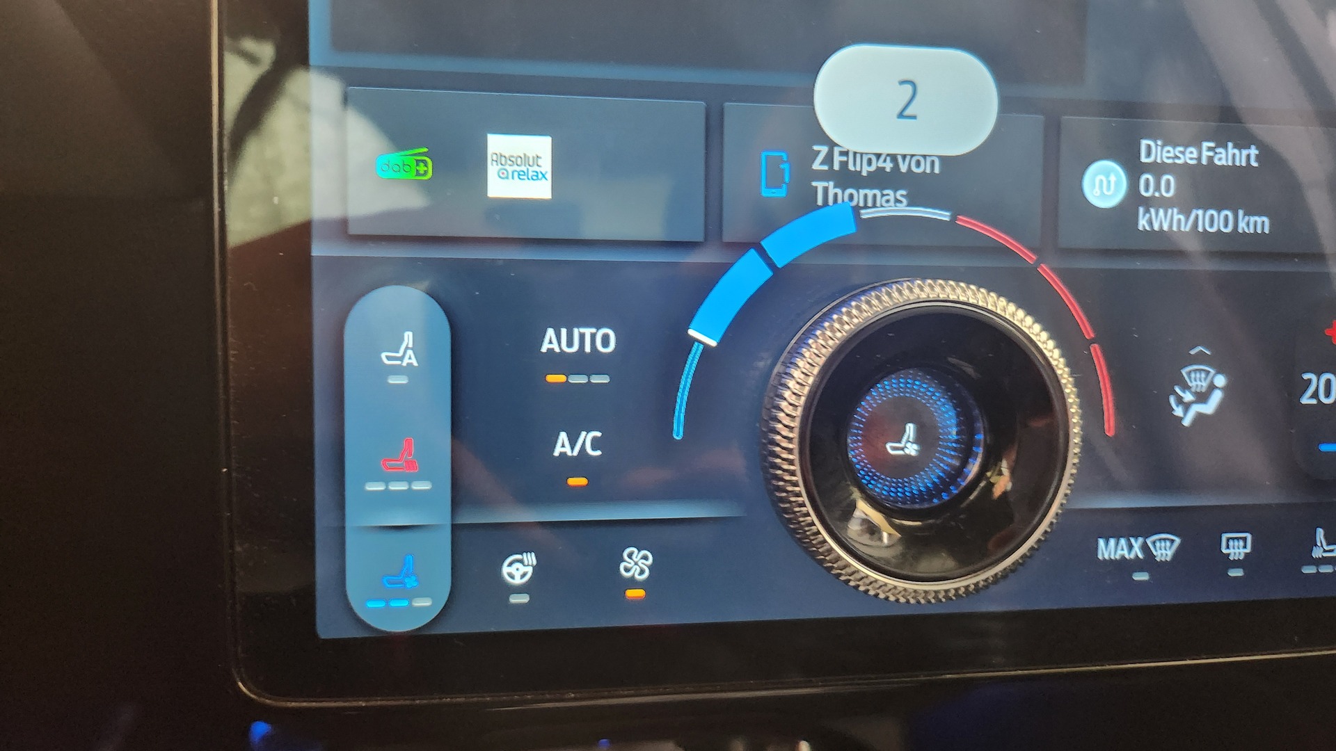

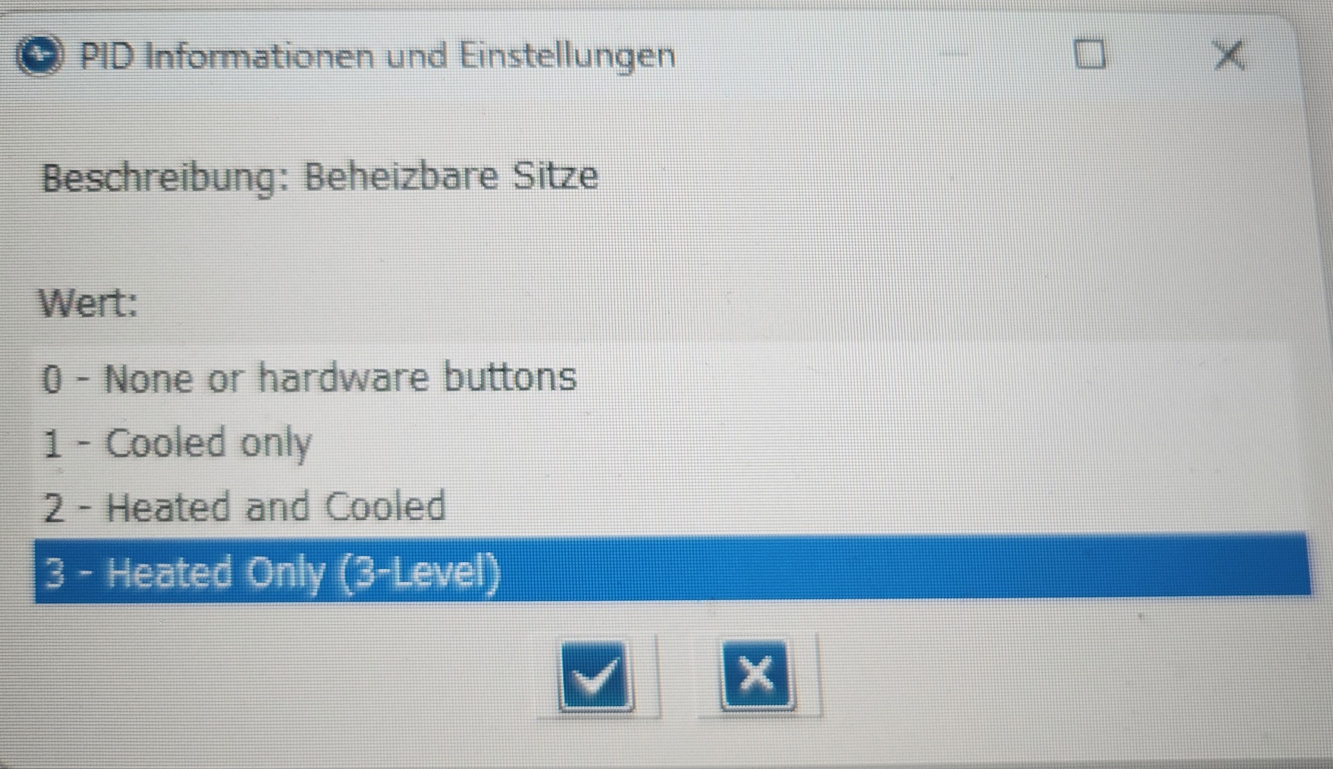

Aber ich kann nichts einstellen und spüre darum auch nichts. Bei meinem Mondeo gab es belüftete Sitze, allerdings nur mit Kaltluft.
Dieser Punkt läßt sich mit Forscan ändern. Dann hat man den Regler der Sitzheizung um einen blauen Breich erweitert.
Kann man dann davon ausgehen, daß beim Mach-E alle Sitze mit Löchern belüftet werden könnten?
Ich hab auch Löcher bestellt 😃, wäre toll!
Man könnte es zumindest nachrüsten. Teile dafür gibt es von anderen Ford Modellen.

Denn mein 2025er Premium RWD (und auch die 2025er Premium AWD) haben die. Ich hab mittlerweile in meinem Auto schon drin gesessen und es ausprobiert.
