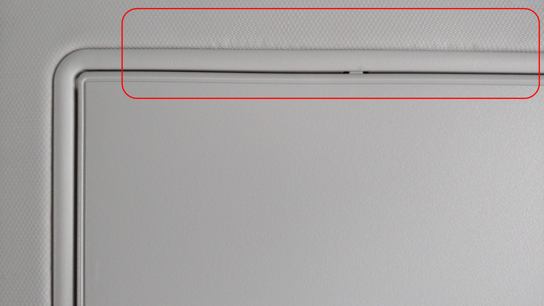

Minimale Qualitätsmängel / Verarbeitung am Spiegel innen
siehe Anhang
Lösung: Sicherlich innerhalb der Toleranz. Montagsserie.

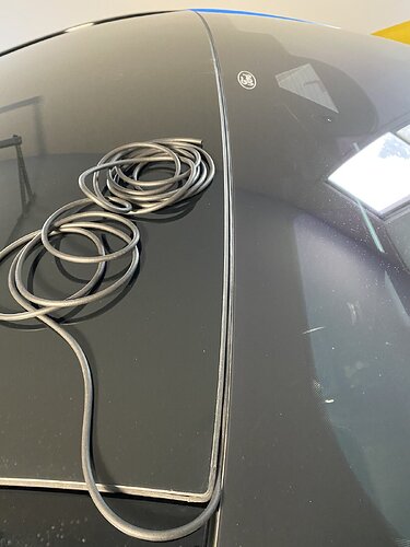

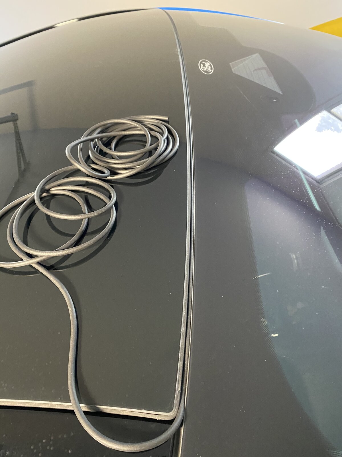

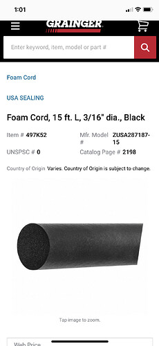

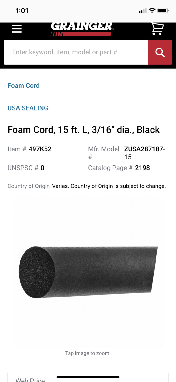

bei manchen Panoramadächern sind die Windgeräusche recht laut. Dies liegt am teilweise zu großen Spalt bei der Scheibe oben. Schon mm können da mehr Windverwirbelungen produzieren. Abhilfe siehe Bilder, das sieht ordentlicher aus am Ende als es scheint, da es praktisch im "Gap" verschwindet. Tja, das Los der Erstserie.
Ich werde mir das genau anhören und ggf. anstatt der Schaumstoffnudel einen Gummischlauch besorgen, der da genau reinpasst.
Also bei der amerikanischen Lösung mit der "Foam cord" hätte ich eher Bedenken. Was passiert mit dem Wasser nach dem es geregnet hat, mit dem sich der Schaum evtl. aufgesaugt hat? Da ist doch nach einiger Zeit durch die Feuchtigkeit die sich dort auf Dauer ansammelt bzw. von der Schaumkordel gespeichert wird die nächste Rostkante vorprogrammiert. Da scheint mir die Lösung von "Jogi" schon eher realisierbar wenn denn dieser (den Schlauch meine ich😜) auch gut im "Gap" sitzt und abdichtet um darunter Wasseransammlungen zu vermeiden.
