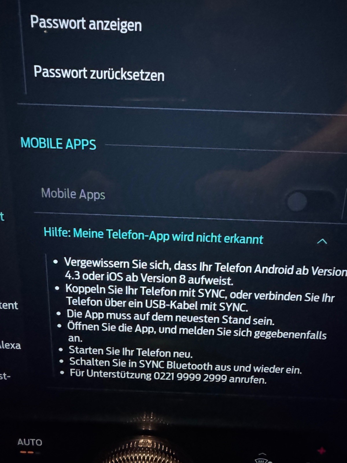

Stehen im Auto unter "Konnektivität" alle Regler (ausser WLAN-Hotspot) auf "Aktiv"?
Alles außer das auf dem Foto. Das lässt sich auch nicht aktivieren.
