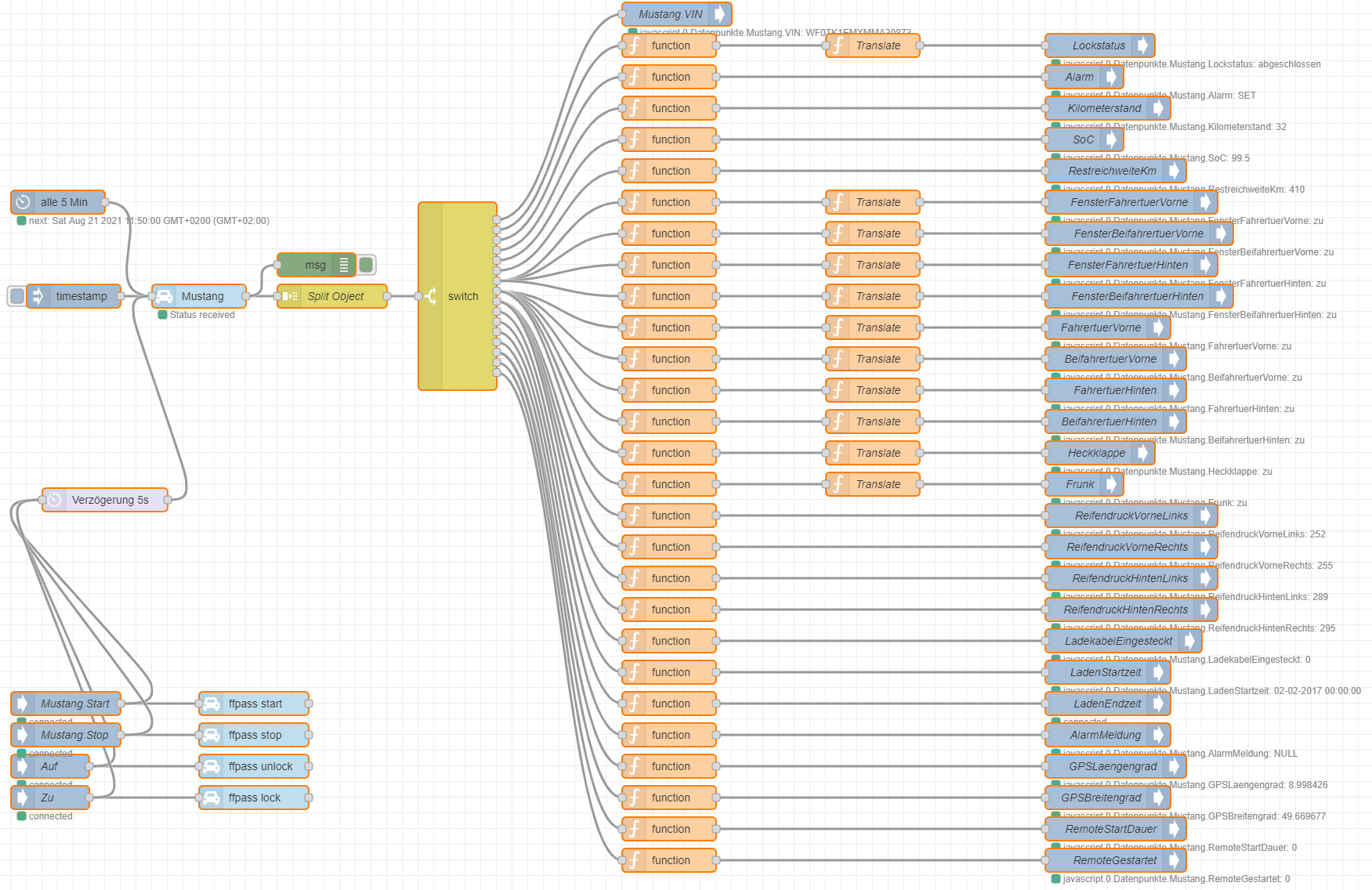

Ich bin kein Node-Red Profi und vielleicht geht es irgendwie einfacher.
Aber so übergebe ich die ermittelten Werte aus NodeRed an den ioBroker ;-)

Ohje... ob ich da durchblicke?!?
8|
Ich werde mal versuchen das so nachzubauen.
Vielen Dank dafür!

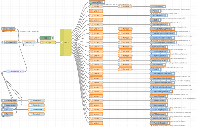

Hi,
das sieht ja wirklich umfangreicher aus, als der ioBroker Adapter. Ich habe eben einmal Node-RED installiert auf meinem Ubuntu 20.04, wo auch der ioBroker drauf läuft. Hast Du eine eine Quelle, wo ich ein paar Tipps bekomme, wie Du das zusammen gebaut hast? Oder kannst Du einen Workflow exportieren und zur Verfügung stellen.
Leider habe ich bis jetzt auch noch keine Konfigurationspunkte für den Zugang gefunden. Ich tue mich nach der Installation etwas mit den ersten Schritten schwer.

Hy,
wir sind gerade im Urlaub. Wenn dur mitte nächster Woche reicht, kann ich dir gerne einen Export schicken. Den hat Manolo auch schon bekommen und es läuft gut bei ihm.
Kann ich bestätigen. Läuft bei mir einwandfrei, außer der Ford Server ist mal wieder nicht erreichbar.
Wenn ich am Wochenende dazu komme, stelle ich den Flow von mlapp in die Dropbox Cloud.
Wer mag bekommt den Link und kann sich das dann in aller Ruhe anschauen.
Ich gehe mal davon aus, du hast Node-Red als ioBroker Adapter installiert und den Flow von mlapp da hinein importiert.
Den Konfigurationspunkt findest du dann unter dem Node "Mustang", dort dann hinter fpass auf den Bleistift und in dem Fenster dann Zugangsdaten der FordPass App und die VIN eingeben, da wars.
Die Variablen sollten aber vorher schon mit der beigefügten Script-Datei angelegt werden.
