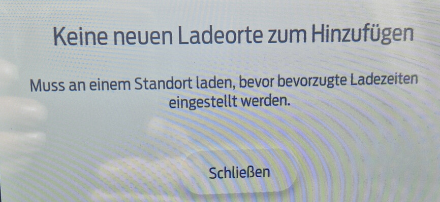

ich bin mir unsicher, ob es sich um einen Bedienfehler meinerseits handelt oder ob möglicherweise ein technisches Problem vorliegt.
Ich möchte die Batterieladung auf 80 % begrenzen. Nach meinem aktuellen Verständnis ist dies nur möglich, wenn ein Ladeort gespeichert ist. Ein Ladeort kann jedoch nur während eines aktiven Ladevorgangs hinzugefügt werden – soweit ist mir der Ablauf klar.
Beim Versuch, einen Ladeort hinzuzufügen, erscheint jedoch folgende Meldung:
hat dazu jemand eine Idee?

Normal gibt er dir eine Auswahl von den AC Ladern die du vorher benutzt hast.
Nach Beendigung der ersten Ladung.
Wenn du dann auf hinzufügen gehst sollte er die Anzeigen .

Das stimmt, aber meiner Meinung nach muss es auch in der „Charge History” ersichtlich sein. Diese Liste ist jedoch begrenzt. Im Moment habe ich nur die Ladeposition „Heim” in der „Charge History”. Da diese schon unter „Target Charge Locations” zu sehen ist, erhalte ich auch diese Meldung.

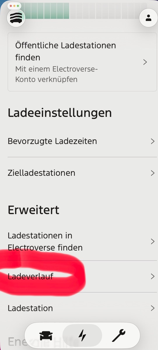

Charge History?
soetwas habe ich noch nicht gefunden

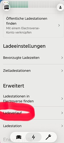

…heißt “Ladeverlauf” und findest du in der App unter dem Symbol Laden (mittleres Symbol) -> Erweitert -> Ladeverlauf…

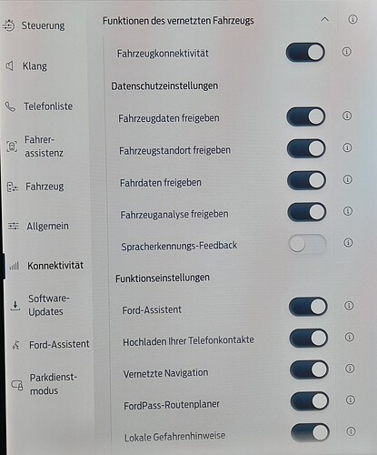

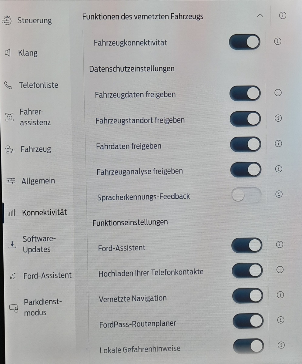

Hast du diese Einstellung schon aktiviert?
Das läst sich nicht aktivieren. Es ist nicht ausgegraut aber sobald ich da etwas aktivieren will scmeist er mich aus dem Menü heraus.
Hast du schon einen Sync-Reset versucht?
Ja, hatte auch schon die Batterie für 5 Min abgeklemmt
Hast du die Fehlermeldungen mit dem OBD-Dongle ausgelesen und geprüft, ob es Modemfehler gibt?
