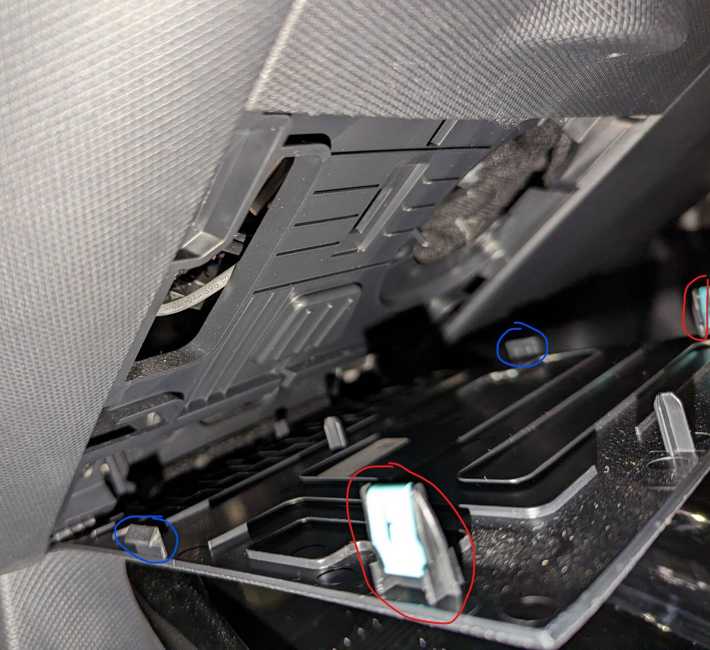

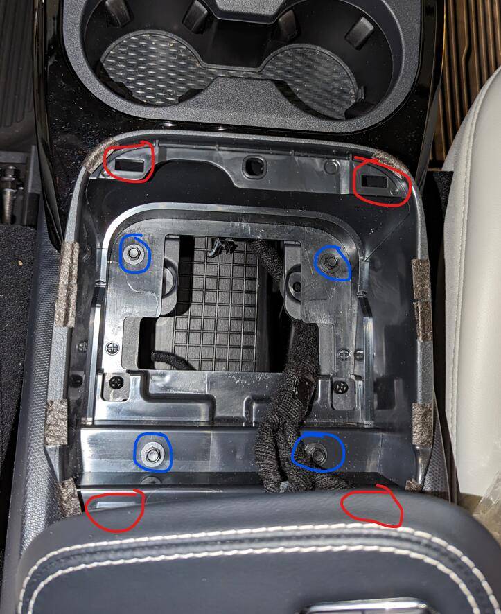

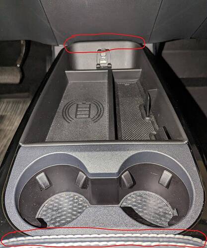

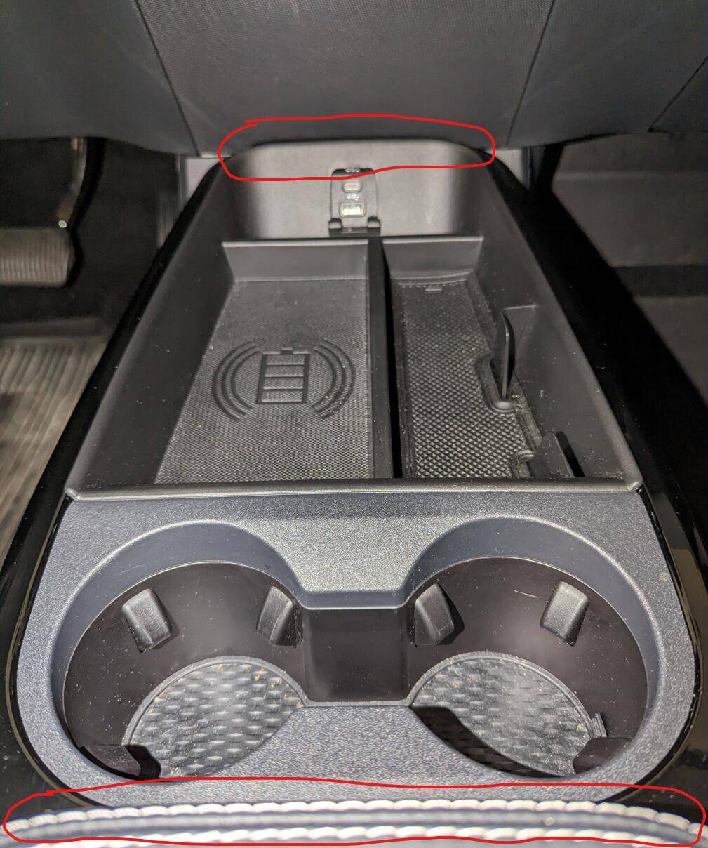

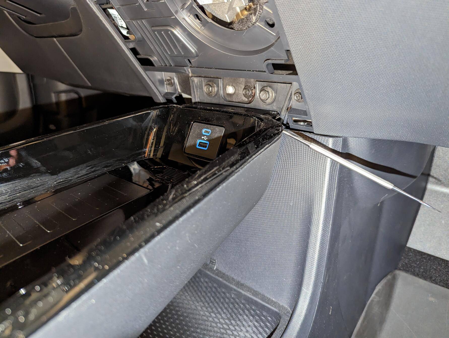

Ich glaube die ist nur geklipst
Ja ist sie. Erst die Armstütze hochklappen und dann von innen die Abdeckung für das Wählrad nach oben abziehen. Darunter sieht man 4 Schrauben, diese lösen und das Unterteil abnehmen. Dann kann man die hochglanzschwarze Mittelkonsole ausklipsen die die Stecker abziehen.
