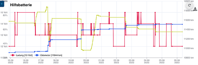

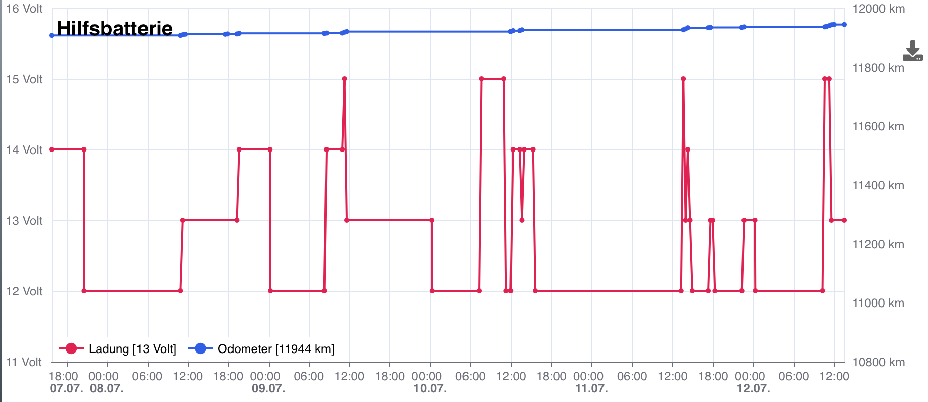

Ich habe ein wenig herumprogrammiert, um herauszufinden, wann die Hilfsbatterie geladen wird. Es gibt eine "Statusanzeige" aber leider nur in Volt ohne Dezimalstelle.
Die Grafik zeigt wie die Batterie zwischen 12 und 15 Volt wechselt in Verbindung mit dem Odometer (um zu zeigen ob das Fahrzeug bewegt wird oder nicht). Es wird deutlich, dass die Hilfsbatterie auch dann geladen wird, wenn das Fahrzeug steht. Zumindest bei meinem MME und SW Zustand
 ![Screenshot 2023-07-12 at 14.20.44.png](https://forum.firstev.de/uploads/default/original/2X/6/6b92863a51939700530b32da19fed61fbcb10a72.png)

Ich habe zwar sehr ähnliches per OBD herausgefunden, das Nachladen der 12V-Batterie im Stand wird aber nur bis 50% SoC der HVB oder beim Laden durchgeführt.
Zumindest bis \<PU3.5.3.4. Ob es jetzt geändert ist, weiß ich nicht.

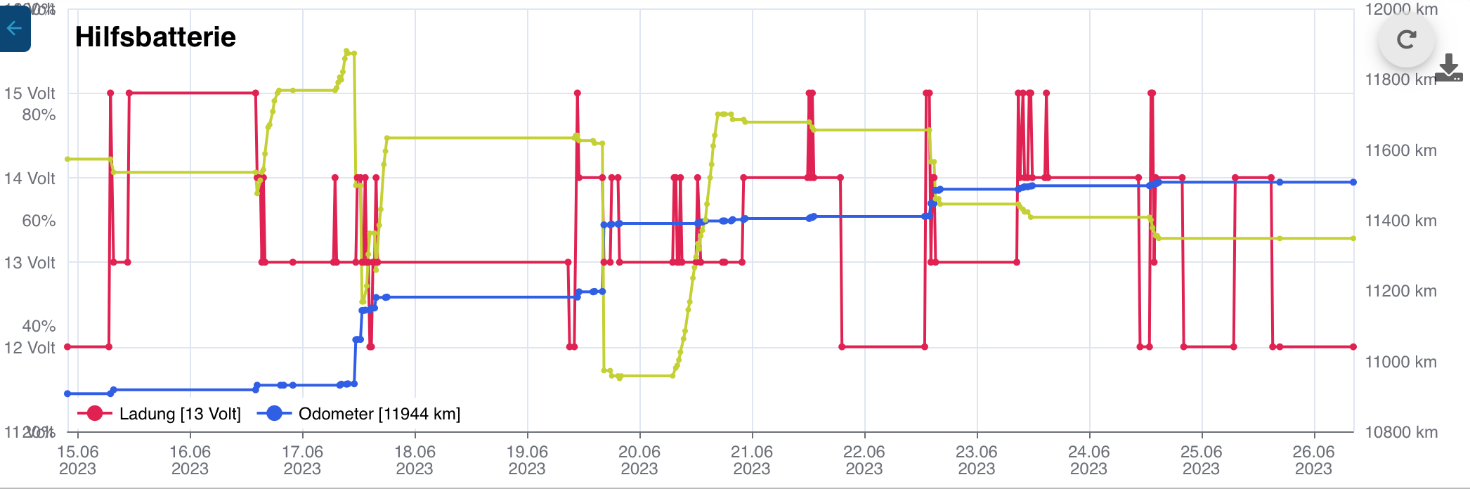

Ich habe den Ladezustand der HV-Batterie in der Grafik hinzugefügt. Ich bin selten unter 50%, aber auch dann lädt er die Hilfsbatterie. Vielleicht nur während der Fahrt?
Rot ist die Spannung der Hilfsbatterie.
Blau ist Odometer.
Gelb ist Ladung der HV-Batterie.
 ![Screenshot 2023-07-12 at 14.47.14.png](https://forum.firstev.de/uploads/default/original/2X/5/5535cb19791fb31b2055eaa54be054281d6e494b.png)

Kann aus Erfahrung sagen, dass die 12Volt Batterie im für 5 Wochen abgestelltem Pony auch bei 47% SoC nachgeladen wurde. Dabei war die Dashcam dauerhaft im Parkwächter-Modus und damit mit 12V Bordnetzspannung versorgt. Das Ladekabel war während meiner Abwesenheit nicht angeschlossen. Nach meiner Rückkehr hatte ich keinerlei Probleme und die Batteriespannung lag vor dem Einschalten laut OBDII Car Scanner Pro bei 13,4 Volt.
