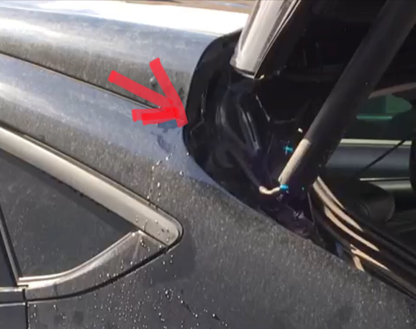

Juhu… ich habe heute meine Heckklappe geöffnet und staunte nicht schlecht…
Da ist in Summe sicher ein viertel Liter drinn der sich bei jedem öffnen/schließen etwas veringert..
Kenne ich so nicht,
Toi-Toi-Toi,
wo genau kommt das raus?
Evtl. Schlauch von Heckwaschdüse gelöst?

Da darf aber nichts rauslaufen 8| . Ab zum Händler!
Vieleicht dichtet der Händler es ab, dann läuft nichts mehr raus ;)
Hatte ich vor kurzen nach über 1 Jahr Mach E auch das erste mal, aber ich schätze eher 50/100 ml. Nach einem Starkregen, nach der Waschanlage nie. Das Wasser kam an der gleichen Stelle raus.

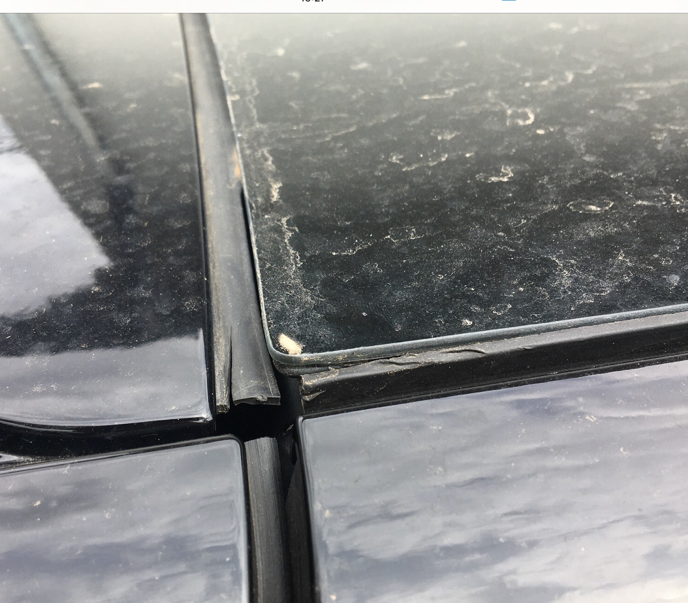

Bei mir läuft das Wasser aus der Dachblende, dazu hab ich leider noch nichts gefunden. Mag vielleicht mit dem schief eingebauten Panoramadach zusammenhängen, Ford ist da prima im Problem lösen vor sich herschieben.

Die Dichtungsgummis auf dem ersten Bild sehen aber auch ziemlich malträtiert aus.

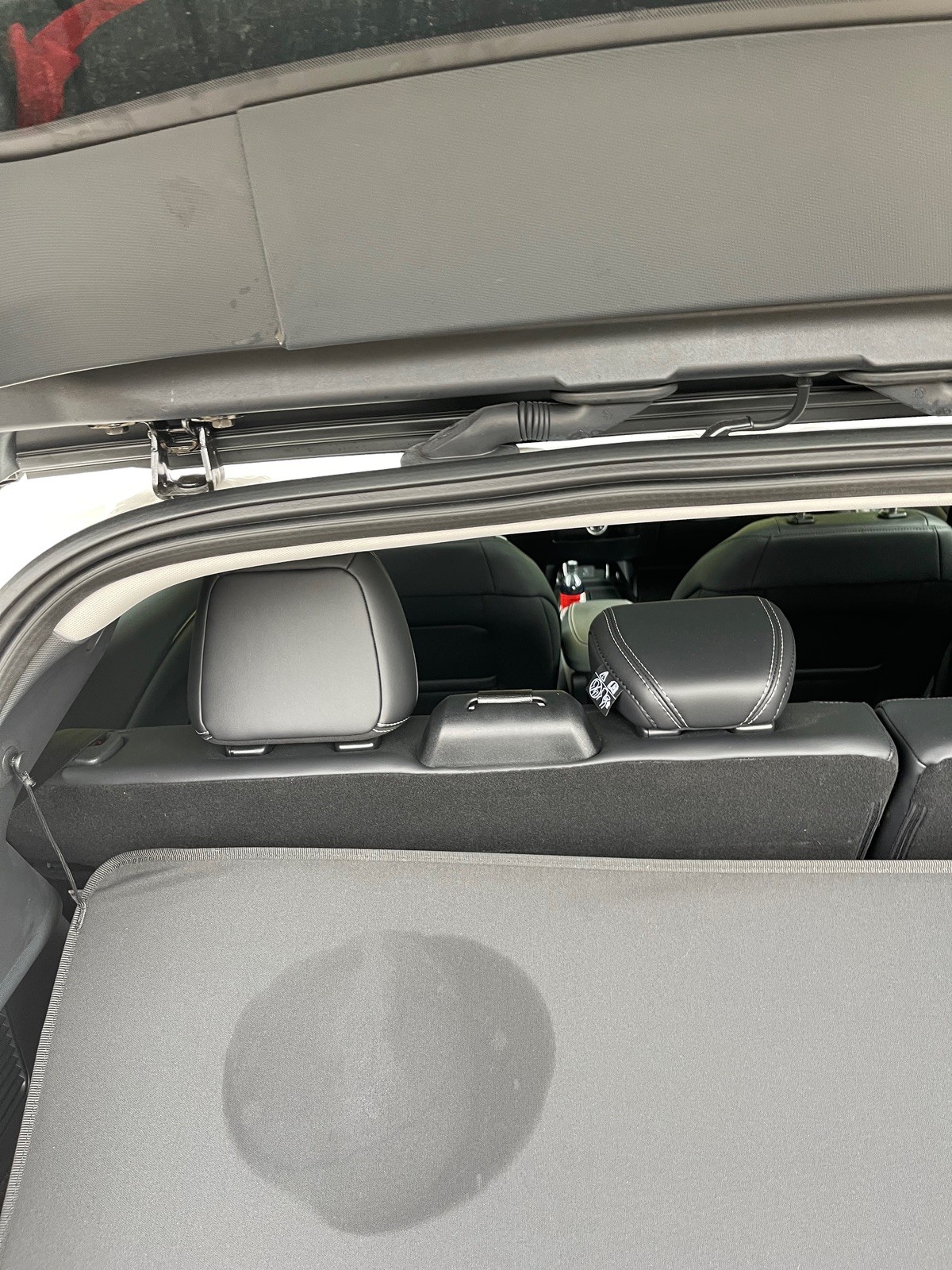

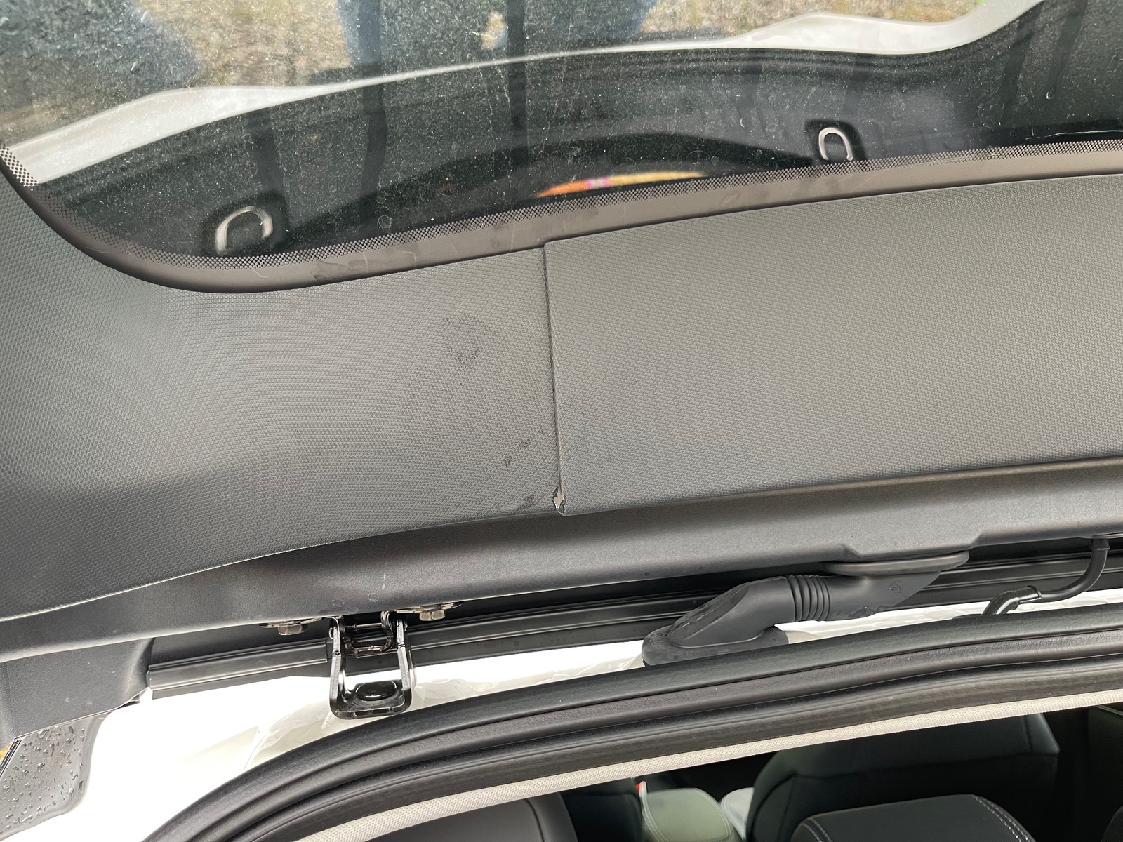

Noch ein Foto zu meinem
TSB 21-2307 Water Leak Into Liftgate - Built On Or Before 01-July-2021

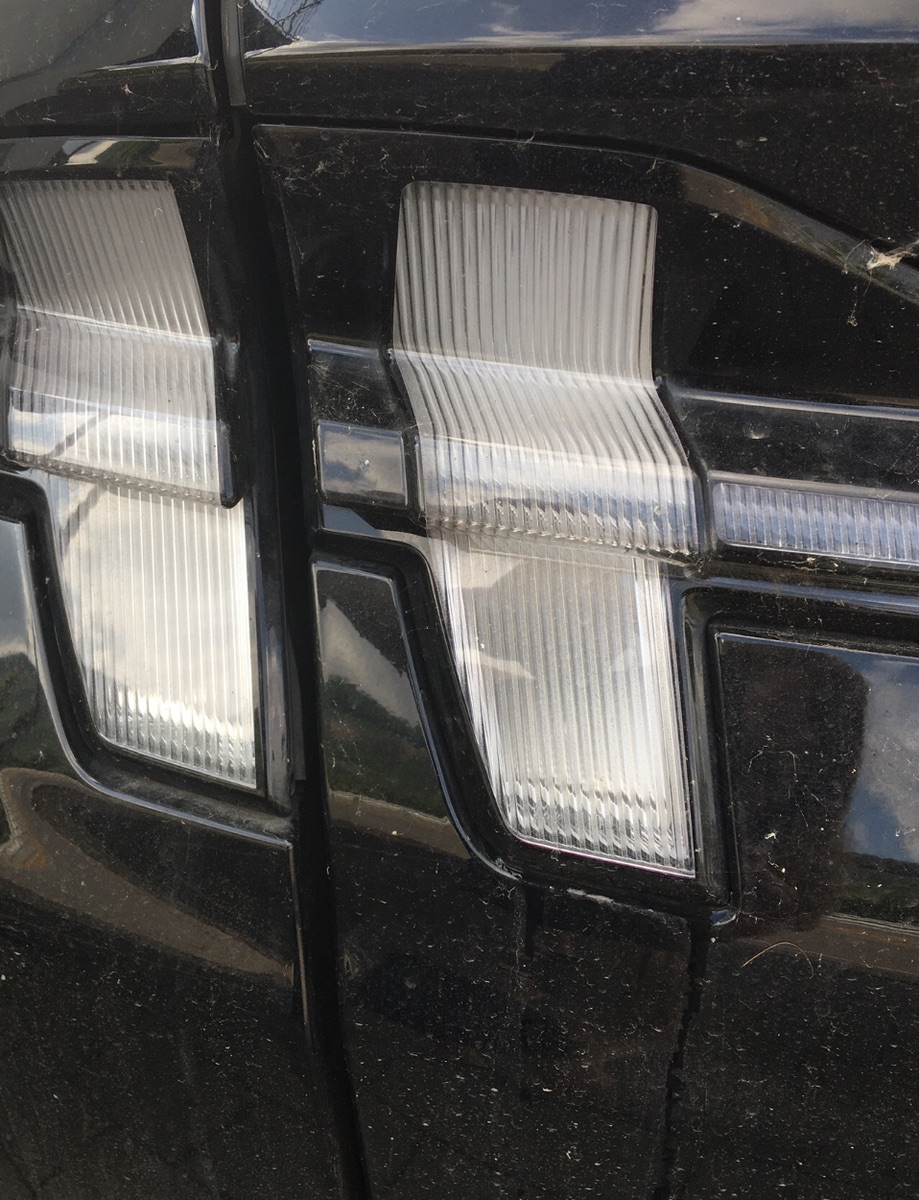

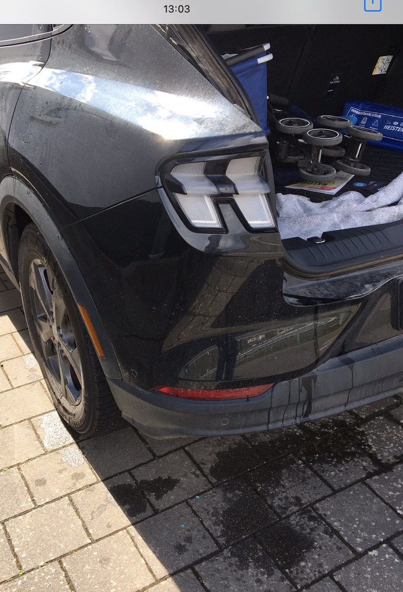

Seit dem gestrigen Gewitter läuft das Wasser unten aus dem Rücklicht…

Das gleiche Problem hatte ich nach der ersten Fahrt im Regen vor gut 3 Wochen ebenfalls. Die Werkstatt hat den Fehler in der Abdichtung der Rückleuchten gefunden. Nach 2x Regen immer noch alles ok :)

Habe ich auch. Werkstatt hat den Fehler gefunden, wird beim nächsten Termin behoben, eine Schraube ist undicht.
