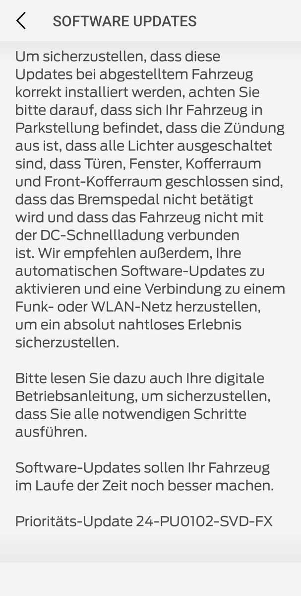

Laut Rob kommt ein neues PU :
Ford Power-Up 24-PU-0102-SVD-FX - Background updates *NEW
allerdings nur für Bj 2021 + 2022
Hab ich am 7. Feb bekommen (RE: Ford power Up).

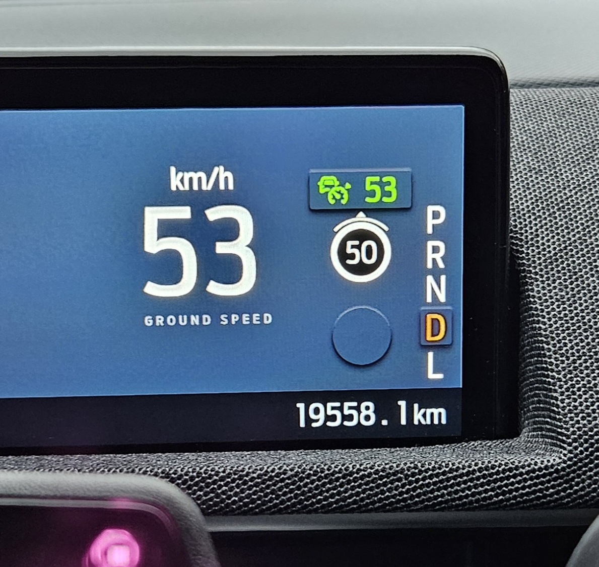

Ich habe heute ein PU Update bekommen. Was mir nun aufgefallen ist das die erkannten Geschwindigkeitsbegrenzungen irgendwann von roten zum dunkelgrauen Hintergrund wechseln. Ortsschilder wurden gar nicht erkannt. Weißt jemand was es mit dem dunkelgrauen auf sicht hat?

Mach doch mal nen Foto
Ortsschilder hat er imho noch nie erkannt…
Genau, wird er wohl auch zukünftig nicht, zumindest nicht per Kamera, bestenfalls übers Navi, das hierzu immer aktualisiert sein sollte.
Ich bin jetzt nochmal unterwegs gewesen. Die Ortsschilder werden nun wieder erkannt und die 50Km/h werden brav angezeigt und eingehalten. Die angezeigten Geschwindigkeitsbegrenzungen haben auch wieder dauerhaft den roten Hintergrund. Denke der Neustart hats gebracht.
Ich glaube dann steht der Intelligente Tempomat nicht zur Verfügung, hatte ich auch schon mal. Zog sich über mehrere Tage hin.
