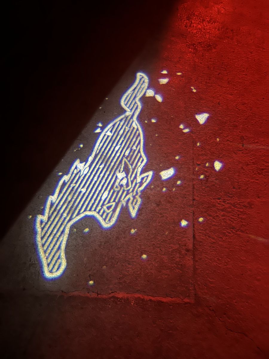

Hallo zusammen,
kann mir jemand erklären warum das bei mir seid neustem so aussieht? Hab gedacht das licht wäre verschmutzt und deshalb sieht es so aus, is aber nicht.
Zitat von Steven
Hallo zusammen,
Gibt schon mehrere Treads dazu.
Kurzfassung ist kaputt und löst sich so langsam ab bis man nichts mehr sieht, solange noch Garantie besteht auf Garantie tauschen lassen sobald ein gewisser Grad da ist ansonsten wird es teuer.
Ist aber nicht nur bei unserem so, auch VW hat da Riesen Probleme mit , scheint der gleiche Zulieferer zu sein 😂
