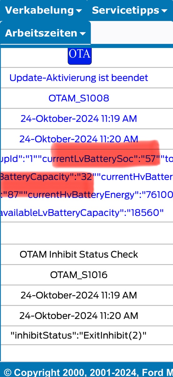

Bild 1
Nach einem BMS Reset fehlten hier die notwendigen Daten , daher abgebrochen
BatterieDataQuality notwithinSpec

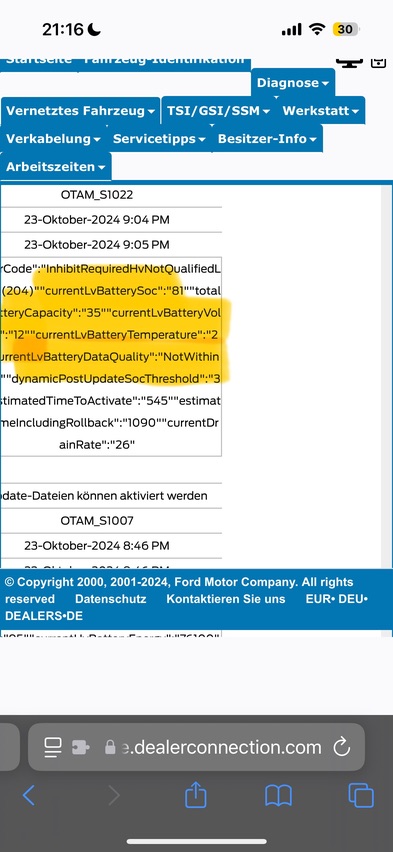

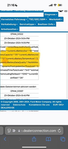

Bild 2
Hier haben alle Parameter gepasst OTA lief durch.
Einen Tag zwischen den Versuchen und schon war die BattCapacity nach dem Reset von 35 wieder auf 32 gefallen.
