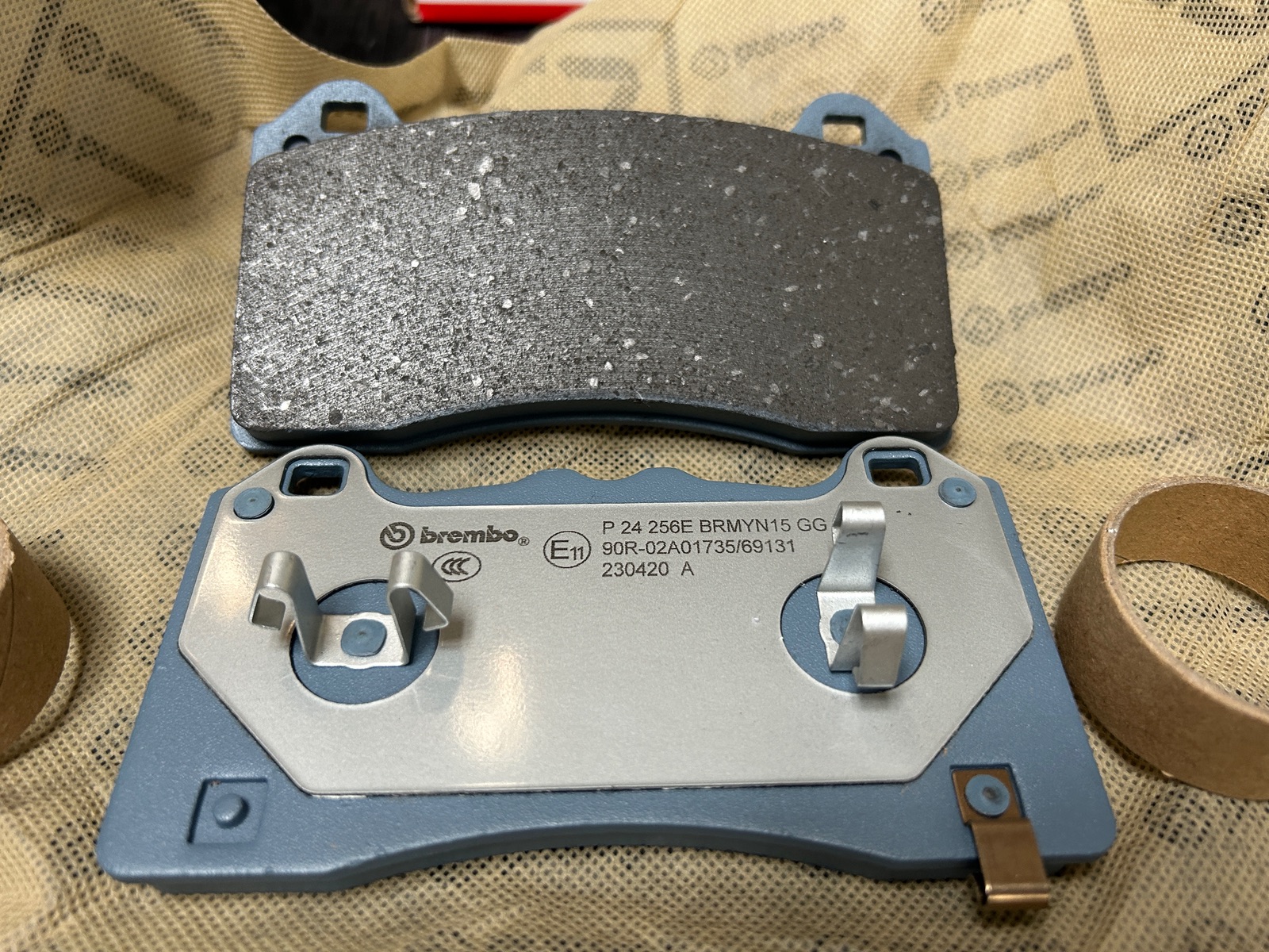

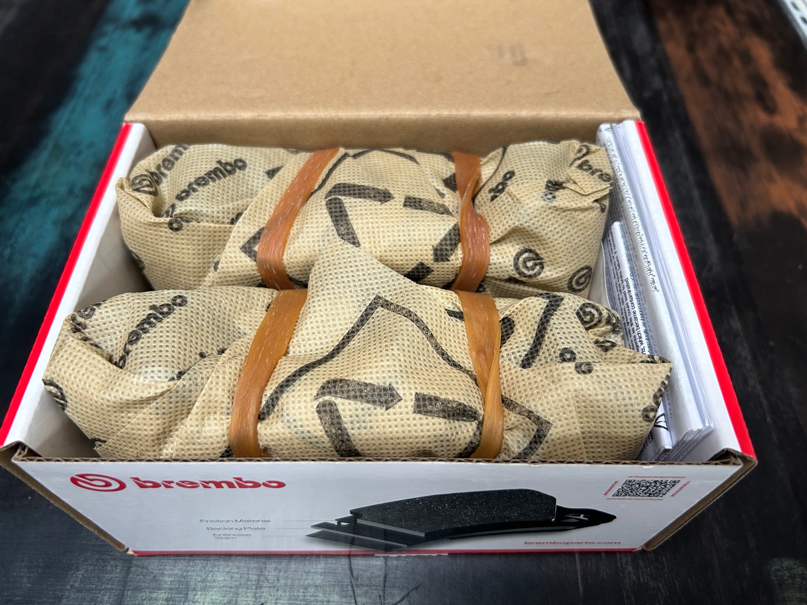

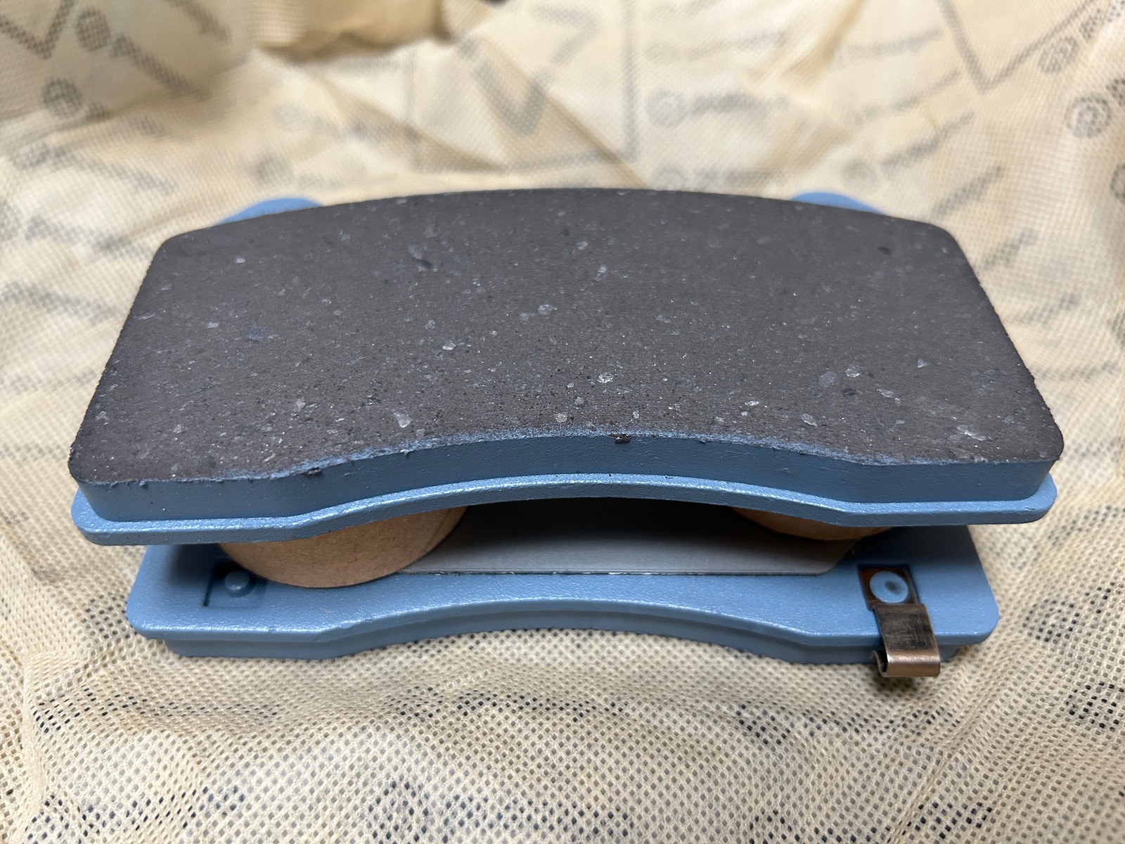

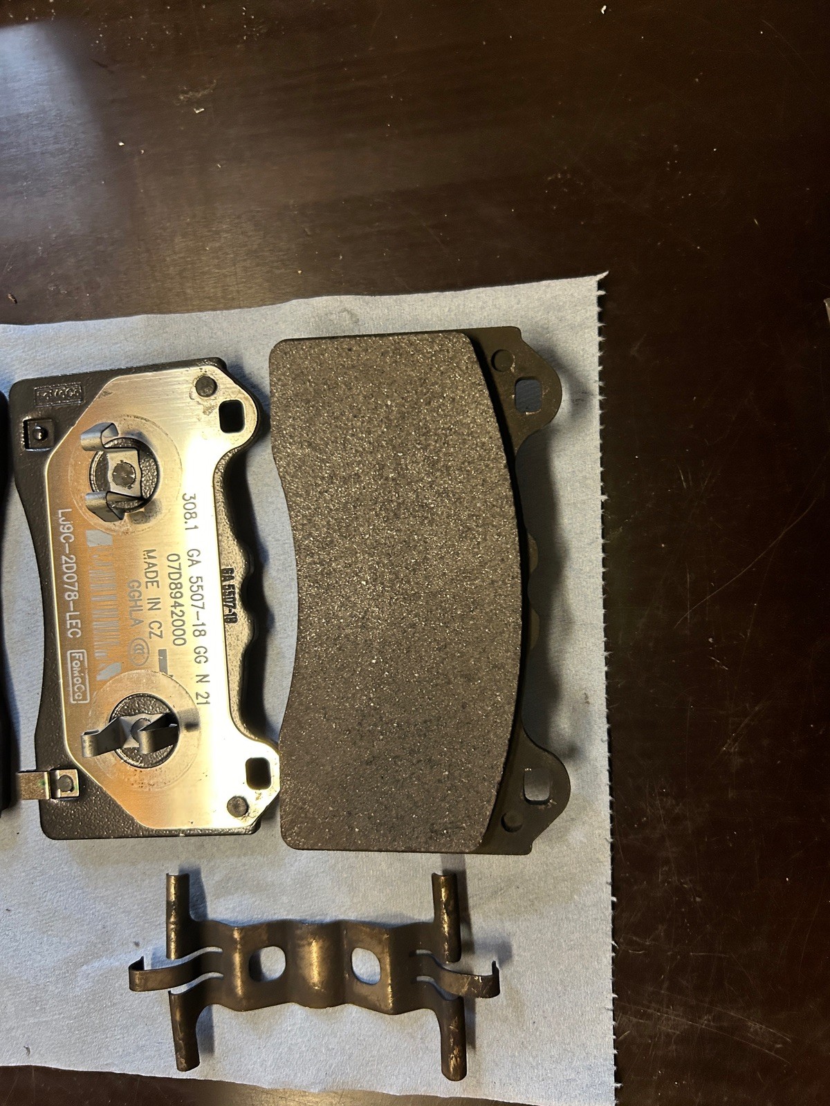

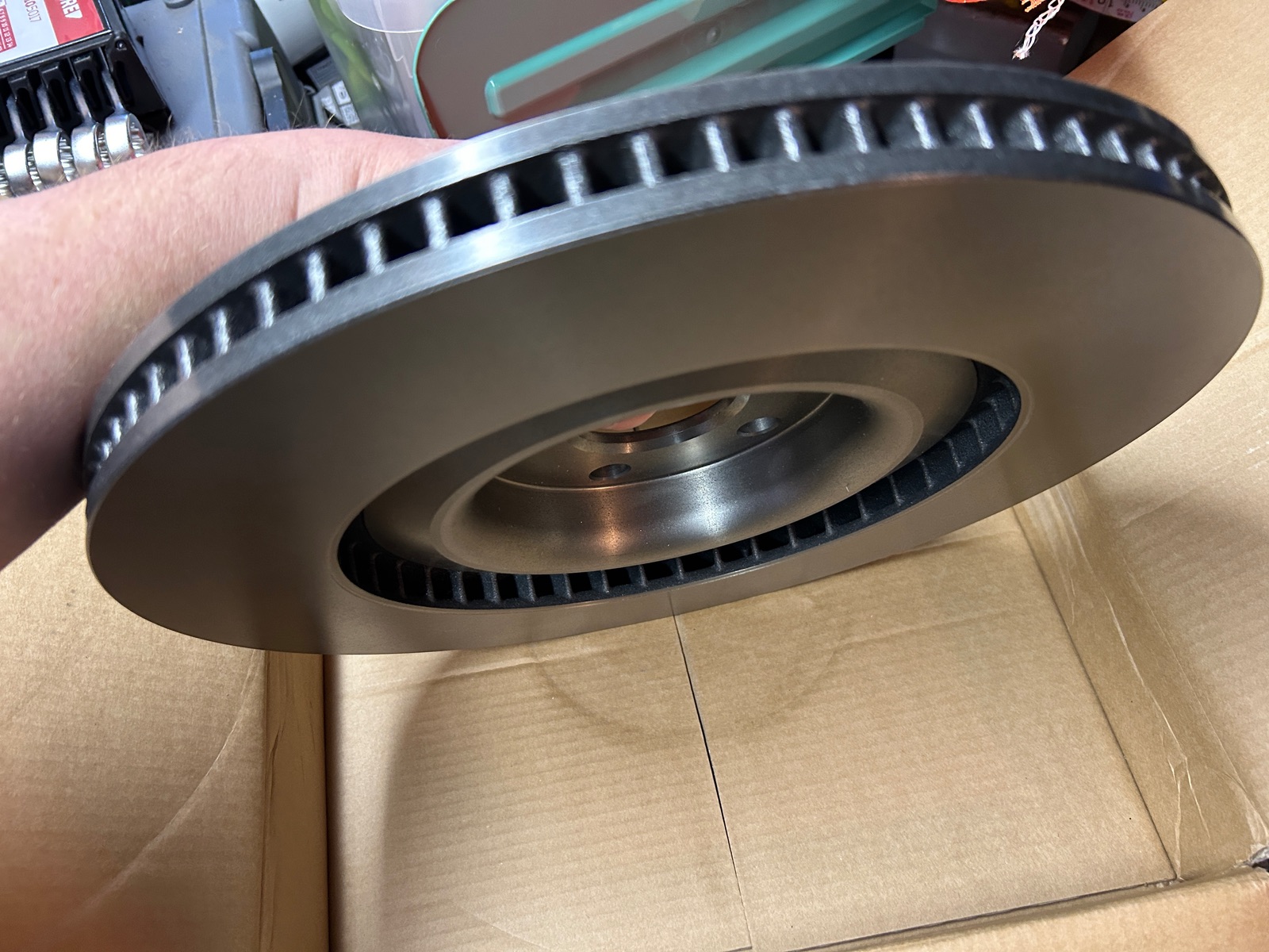

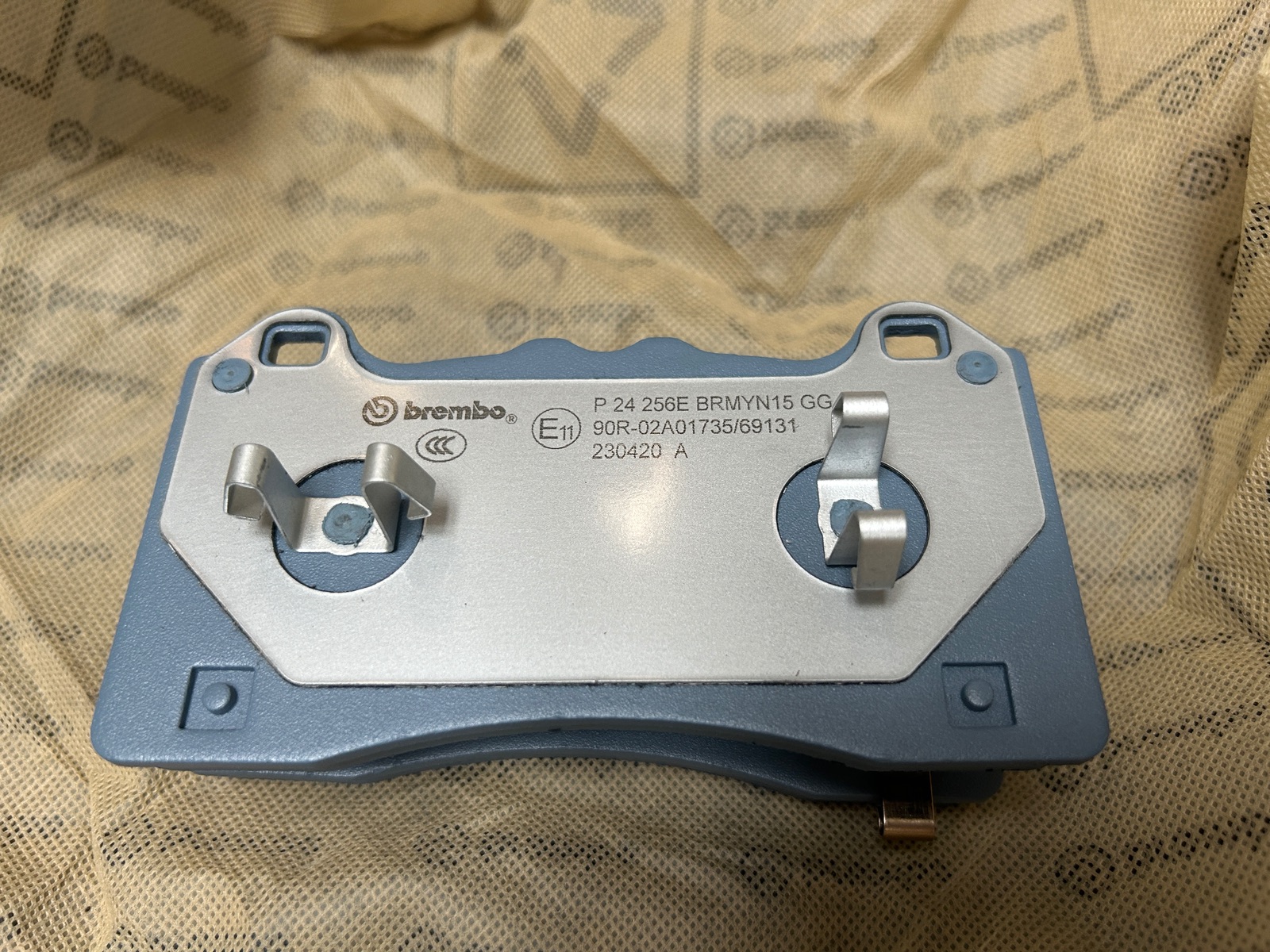

So seit letzter Woche sind jetzt auch die EV Bremsbeläge von Brembo lieferbar
und ich habe sie heute bekommen.
Sobald das Wetter Passt und ich die Zeit dazu finde, werde ich sie verbauen und
berichten, wie gut sie sind.
Hier noch ein paar Bilder ^^

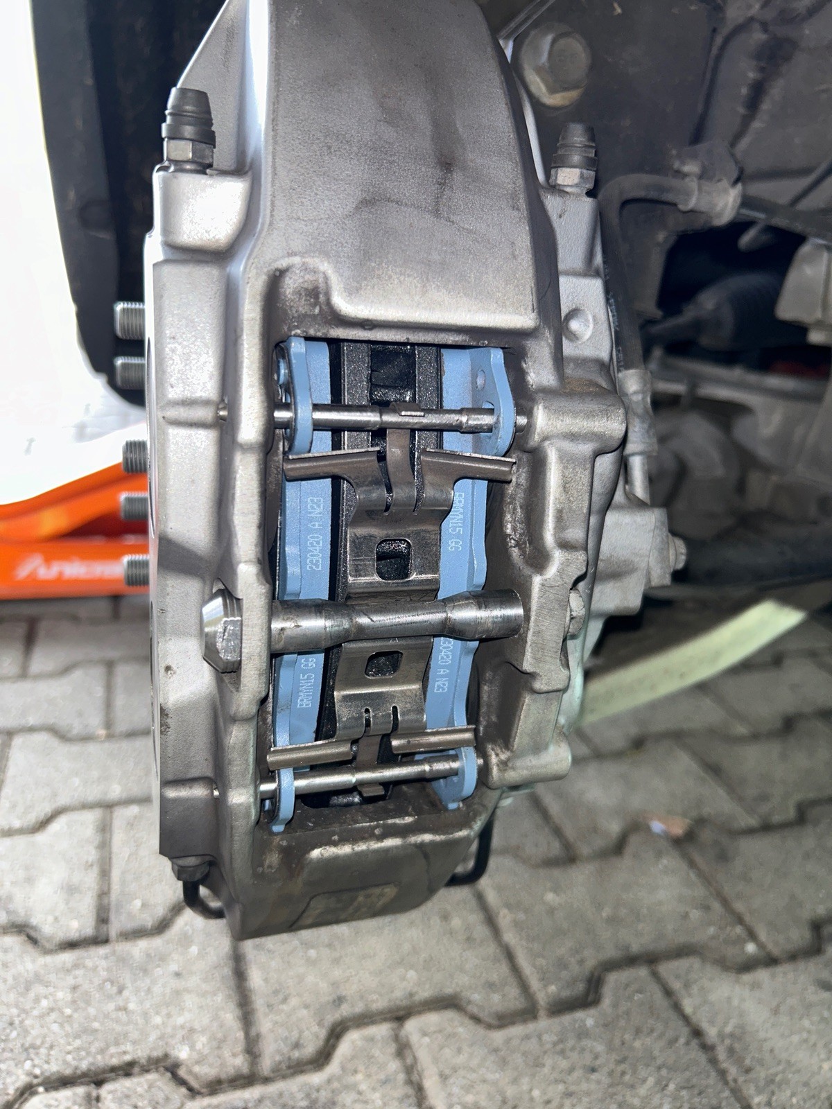

Das sind die Originalen verbauten Beläge!!!
Berichte mal, ob die auch noch ankleben nach Nässe?

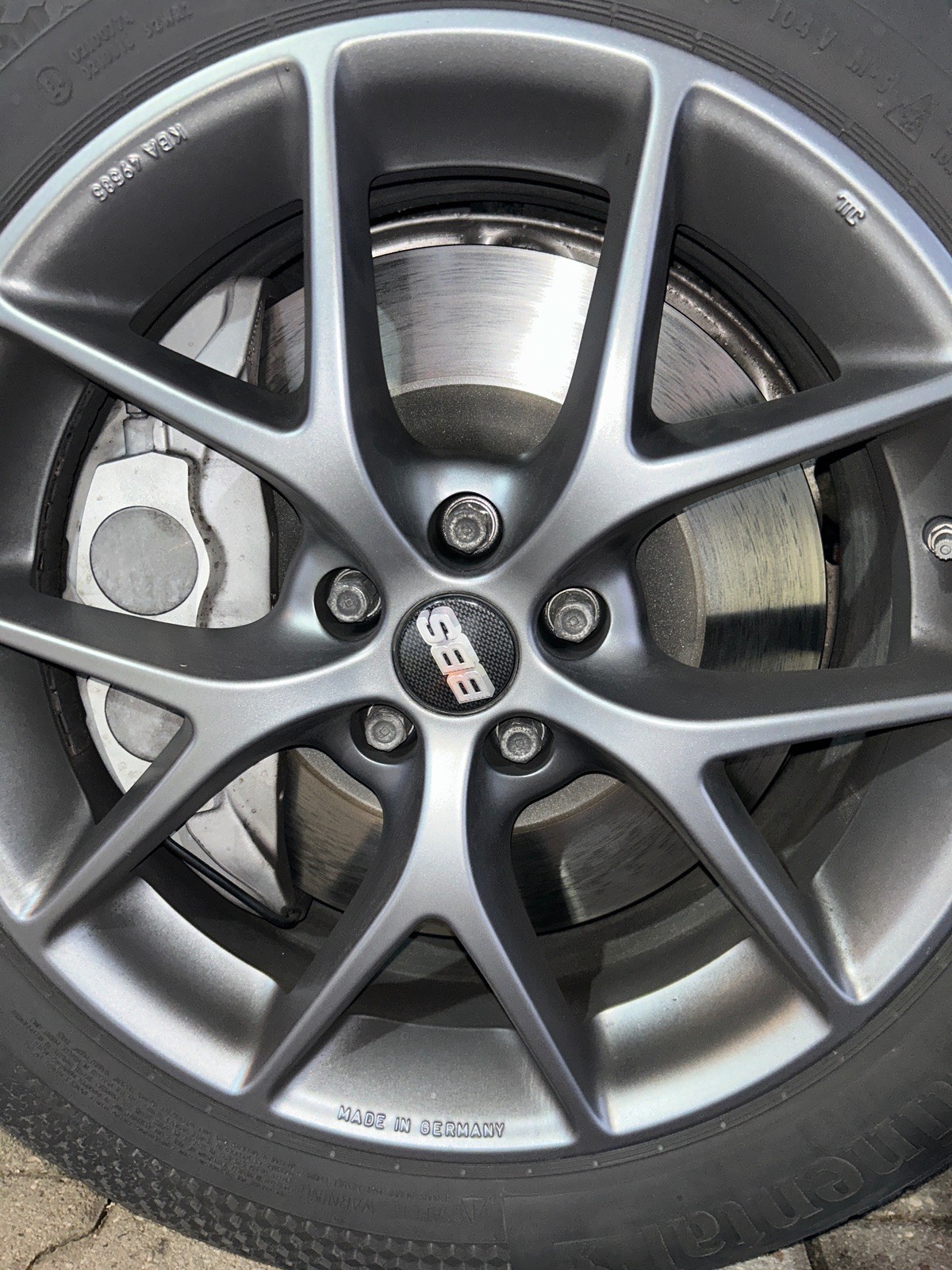

Ich muss auch dazusagen ich bremse meine Bremsscheiben schon immer trocken nach einer Regenfahrt bzw. Nach der Waschanlage!!! Was ich gespannt bin wie das Verschleißbild aussieht wenn sie eingefahren sind und ob sie schnell oder langsam rosten . Auch das Bremsen Rubbeln was ich jetzt habe hoffe ich dass weg ist. :thumbup:

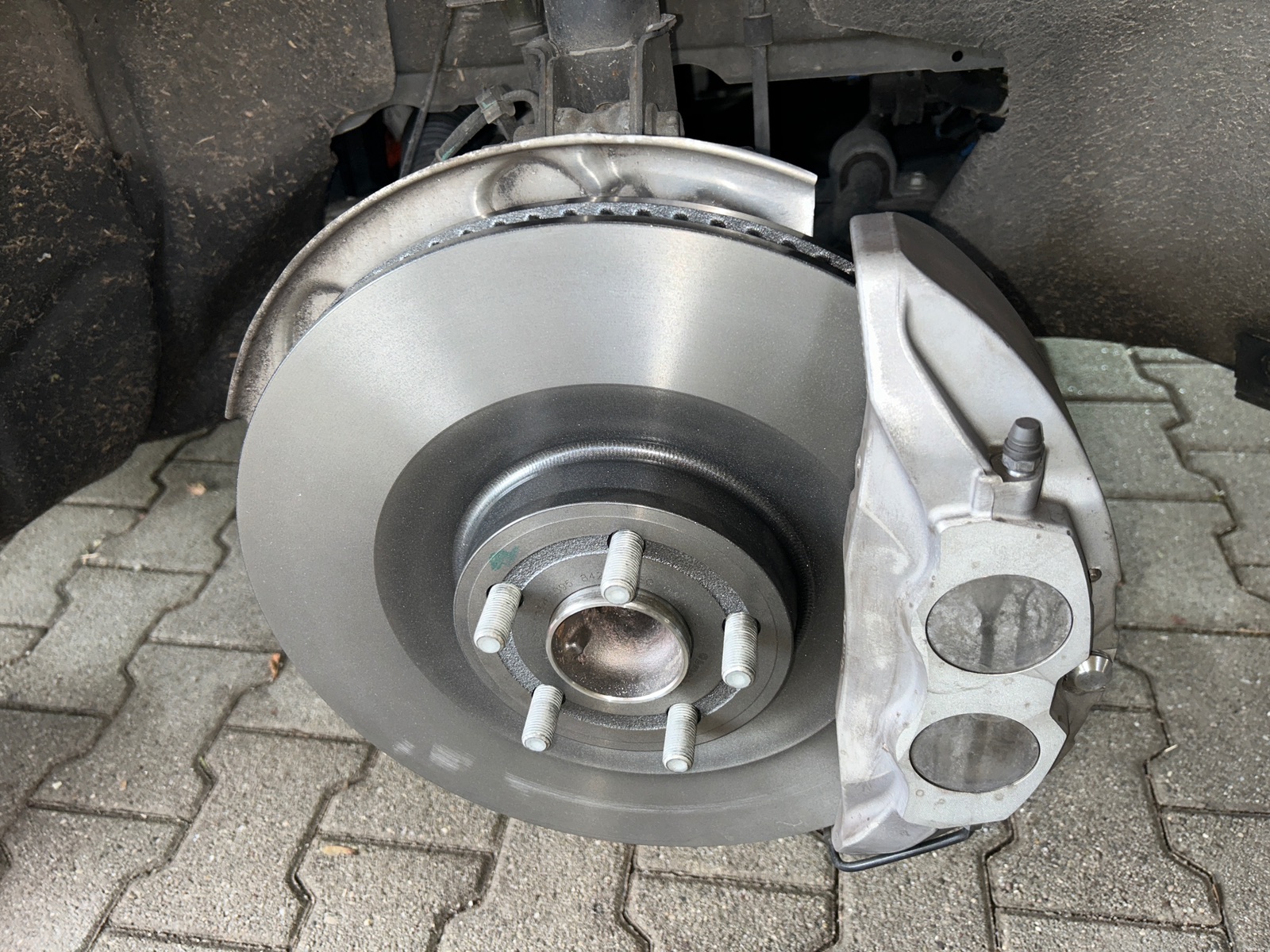

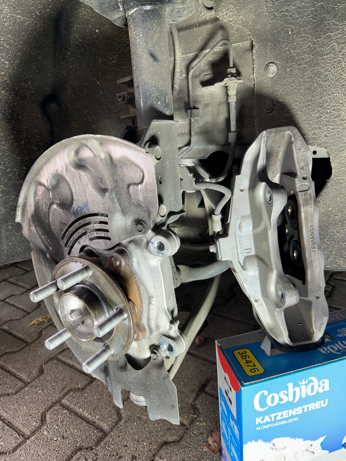

So heute war es soweit!!! :P
Hab die Brembo Scheiben und Beläge eingebaut und eingefahren.
Das erste Gefühl jetzt ist ganz vielversprechend. Mal schaun ob es über
die Zeit so bleibt oder ob sie auch Probleme machen. Ich hoffe nicht

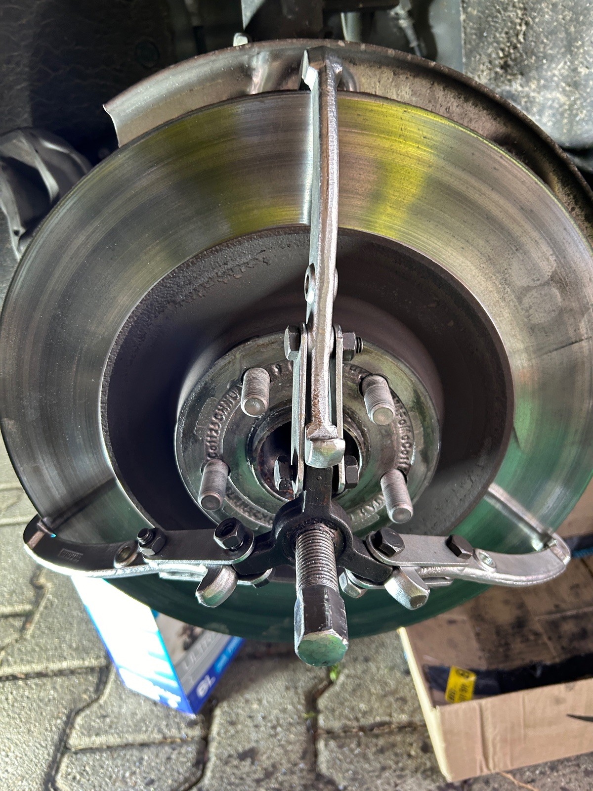

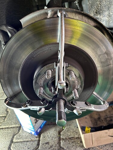

Wenn jemand auch vor hat die Scheiben zu tauschen, der benötigt einen Abzieher!!! Die original Scheiben sind schon nach 1,5 Jahren so festgerostet, dass du sie so nicht
mehr demontieren kannst!! Es hilft nur ein Abzieher und Gummihammer!!!
