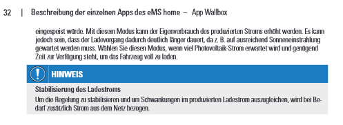

Antwort: Die Kombi die du da hast kann das nicht, siehe auch Anleitung emsHome Seite 31 letzter Absatz und erste Zeile Seite 32:
....bei Bedarf wird zusätzlich Strom aus dem Netz gezogen....
