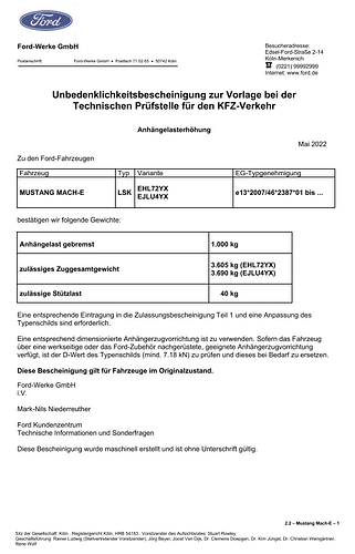

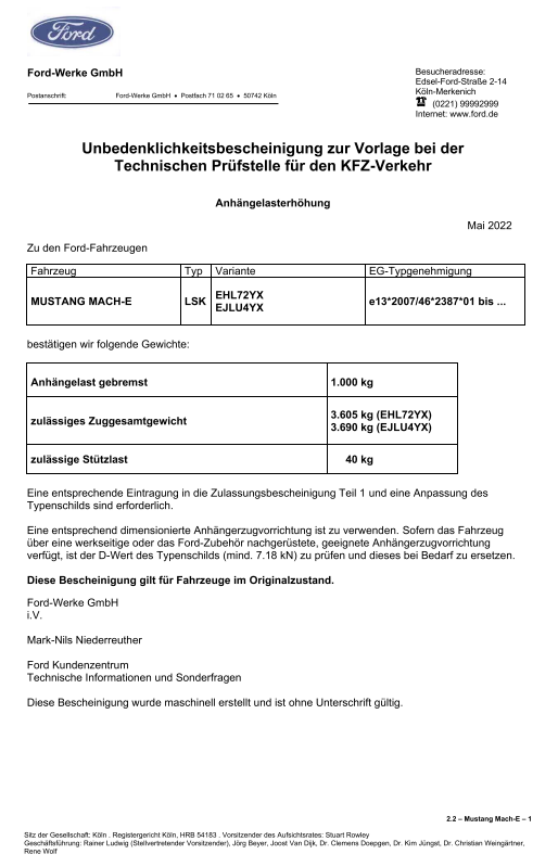

Ihr könnt euch ja noch freuen. Ich habe ein 2021 leider BJ 2020. Dieser bekommt trotz ext Range leider keine 1000kg :-( Hat das noch jemand als Antwort von Ford bekommen?
also ich erinnere mich, dass mir mit meinem 2021 die 1.000 kg zugesprochen waren, müsste aber noch einmal suchen :)
13. Mai 2021 mit 750 kg vom Band gelaufen, im August 2023 auf 1.000 kg erhöht.
Abgesehen vom Papierkrieg keine Probleme!?
Hat das meiste meine Werkstatt erledigt incl. TÜV, dabei vorher 13 Mails Ford/Werkstatt!
Nur neuen Brief +Schein musste ich beim LRA selbst holen.

dies Dokument sollte dir helfen

Danke, werde ich erst sehen wenn ich das Fahrzeug habe. Laut Ford Deutschland gilt das erst ab 01 Modelle. Habe in der VIN eine 0 stehen.
Aber wieso gibt es bei den Modellen. Verschiedene anhöngelasten? Ist doch alles das selbe Auto?
Klar RWD und AWD das es da Unterschiede gibt. Aber bei mir steht Standard 1500kg drin

Hatte bei Ford ein Ticket aufgemacht und es sieht wohl wie folgt aus:
- BJ2020 alle Modelle nur 750kg
- BJ2021/2022(k.a ab wann) bei Extended Range 1000kg
- BJ2023 1500kg
GT Version ist wohl auch nochmal anders
Ist wohl doch nicht alles gleich leider :-(
