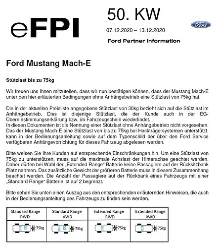

Nur der Vollständigkeit möchte ich erwähnen, dass die 75kg lediglich im Betrieb mit einem Heckträger gelten. Im Anhängebetrieb hat mein 2022er Modell eine reduzierte Stützlast von nur noch 40kg.
Und noch ein Wort zur Belegung des Autos im Heckträgerbetrieb.
Laut diesem Beitrag hier beträgt die zusätzliche Belastung der Hinterachse durch den Fahrradheckträger laut ADAC 145 % des eigentlichen Gewichts des Trägers mit Fahrrädern. Sprich: aus 75kg der Trägers werden dann 108kg auf der Achse. Das sind dann schnell mal zwei Personen weniger auf der Rückbank.

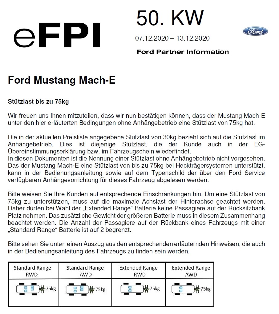

Zu Zeiten, als ich meinen 2022er auf die höheren Trag/Zuglasten habe umschreiben lassen, hatte ich ein Papier von Ford in die Finger bekommen. Hiernach dürften im Fall eines ER mit 75kg Heckträger überhaupt keine Passagiere auf der Rücksitzbank Platz nehmen. Bei einem SR wäre die Anzahl der Passagiere auf der Rückbank auf 2 begrenzt.
Nun ja, entgegen der weiteren Bemerkung, dass diese Hinweise auch in der Bedienungsanleitung des Fahrzeugs zu finden sein werden, ist mir nicht bekannt, dass dieses so auch wirklich mal offiziell gedruckt wurde. Was der Mach-E kann und nicht kann bleibt diesbezüglich für mich schwammig. Aber man sollte die Zuladung sicherlich nicht übertreiben.
