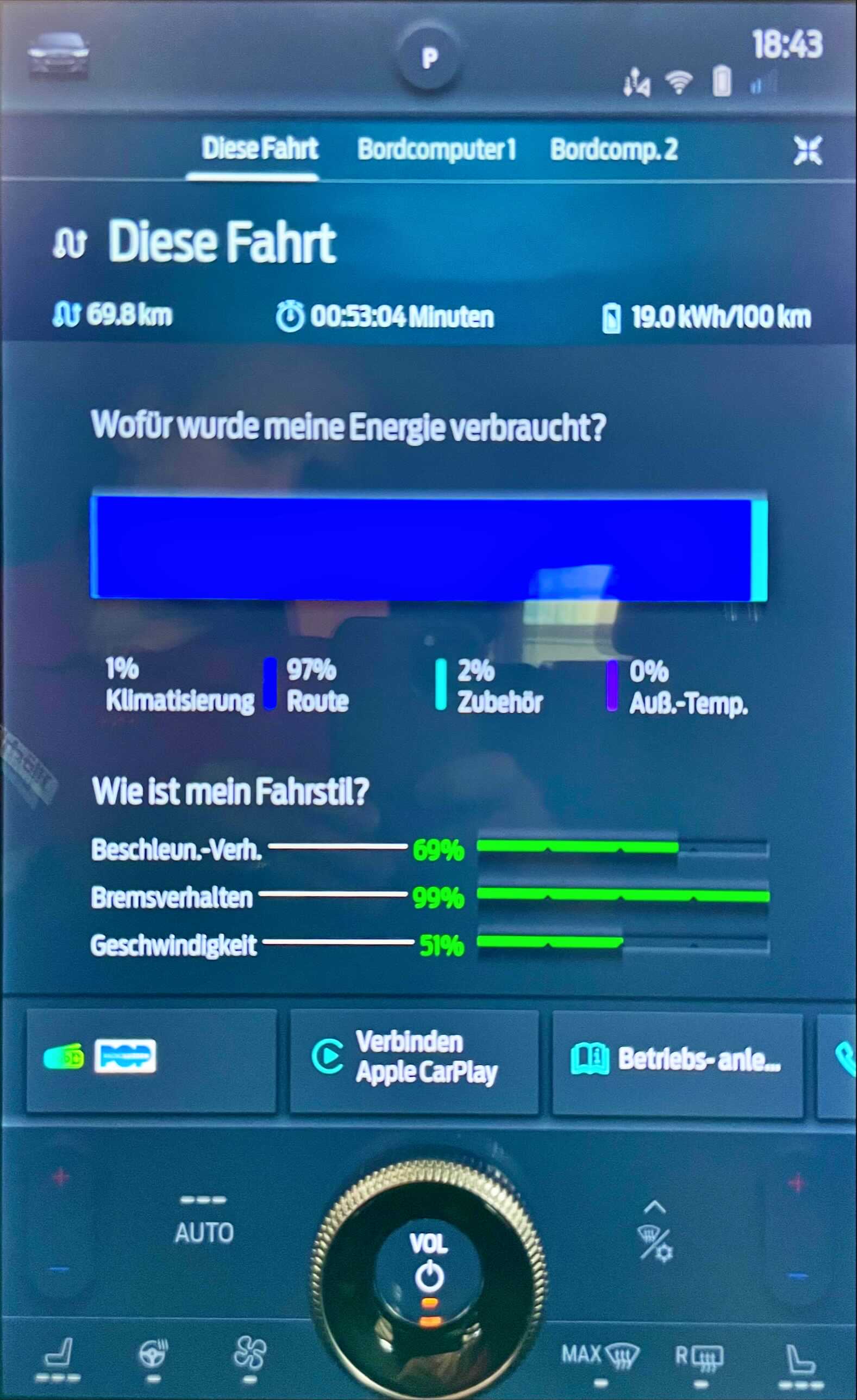

Du schreibst "25-50% Verbrauch unter „Klima“.
Ich hätte interpretiert, dass Batterie-Vorheizung unter "Außen-Temperatur" fällt.
https://forum.firstev.de/uploads/default/original/2X/c/c8b7fae21ba12dcc07723c91eb1e901e1d43f333.jpeg
"Klimatisierung" wäre Innenraum (Heizung oder Klima)
"Zubehör" vmtl. Displays, Navi, Handy laden?
Wenn mal eine Strecke kurz ist und es nur bergab geht, dann könnte es schon eine komische Verteilunge geben.

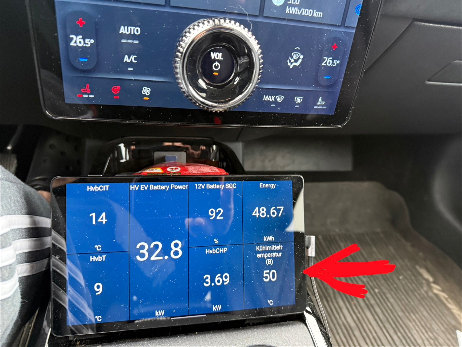

Schau Dir doch während der Fahrt mit CarScanner die "HVB Coolant Heater Power" sowie die Kühlmitteltemperaturen an (laut dem Bericht wäre die "Kühlmitteltemperatur (B)" genau hinter dem Widerstand)
@Jogi
iOS oder Android?
Bei Android weiß ich, dass Carscanner per AA und Kabel auf dem Sync läuft.
CarScanner läuft auch mit Apples CarPlay auf dem Sync.
Ja schau dir mein tablet an da steht es oben drüber :thumbup: Das ist CarScanner Pro :thumbup:
