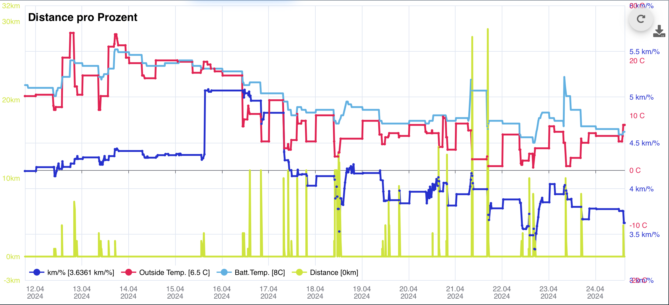

Für die, die es interessiert, und das Ganze mit etwas weniger "Bauchgefühl", aber nur nach meinem Fahrprofil und den lokalen Temperaturen.
Die Grafik zeigt, wie sich die berechnete Reichweite, ist km pro Display Prozent, blaue Kurve, bei meinem MachE verändert hat.
Das Softwareupdate wurde am 15. April aufgespielt und hat die Reichweite plötzlich dramatisch erhöht (von 4.3 auf 5.01 km/%, oder Reichweite von 430 auf 501 km). Danach ist sie kontinuierlich gesunken. Etwas mehr als die Temperatur.
Seitdem bin ich nur kurze Strecken gefahren (2 bis 18 km).

Zitat von HenkK
Für die, die es interessiert, ...
Super tolle Grafik !!! Sagt mehr als 10000 Worte :-)
