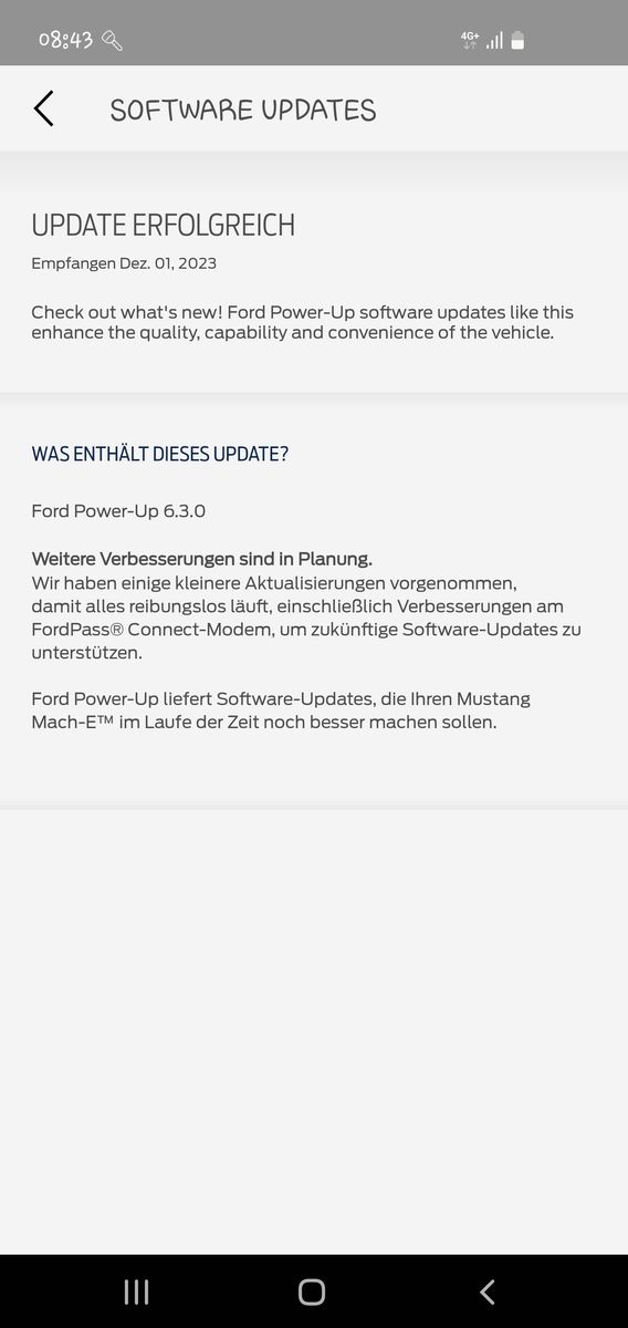

Im zweiten versuch 6.3. Installiert.Lagen zwei Tage zwischen Nicht installiert und den zweiten erfolgreichen Versuch.
Bei mir das selbe. 6.3 ist jetzt drauf. :-)
