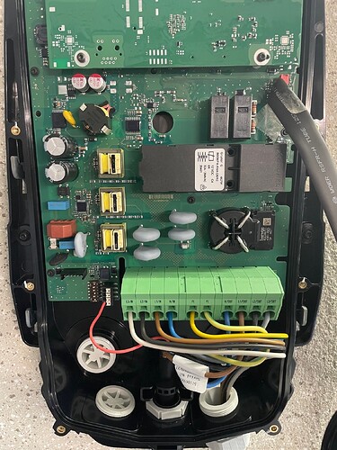

Hallo zusammen kann mir jemand ein Bild schicken wo mann sieht wie die Ford connected Wallbox funktionsfähig angeschlossen ist.
Bei mir ist die Wallbox auf Dauerstörung und der Elektriker war schon 3 mal da und hat keinen fehler beim anschluss festgestellt und der Technische kundendienst von Ford hat von allen Ahnung aber nicht davon also komme ich da nicht weiter.
Wenn also jemand eine Ford wallbox hat wäre das Foto wo man sehen kann welches Kabel wohin muss vieleicht hilfreich
GruĂź detlef

Moin. Was sagt die Wallbox denn? Wenn sie dauerhaft gelb leuchtet kann u. U. das Drehfeld falsch herum sein (war bei mir so).
Evtl. hilft das Bild ja...
