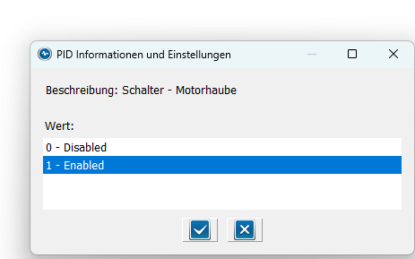

Ich hab diesbezüglich mal in Forscan gekramt und folgendes gefunden:
ob das funktioniert?
Gut!

Bei meinem 2021er war der Notöffnungsknopf im Frunk eigentlich von Beginn an deaktiviert, genauso wie die Frunk-Öffnung über App oder FOB.
Mit welchem Update könnte das denn gekommen sein, daß dieser Knopf funktioniert?
Und wer könnte mal bei meinem nachschauen, ob der Knopf "aktiviert" ist? 😉🤔
