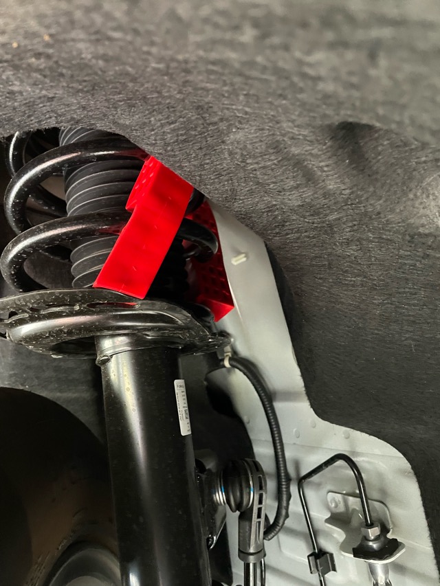

Diese Federbegrenzer müsste man doch sehen, wenn man in den Radkasten reinschaut, oder? Hatte schon mal einen Blick reingeworfen und auf den ersten Blick nichts auffälliges wahrgenommen.
ja, die sieht man, am besten Lenkrad ganz einschlagen, diecDinger nur vorne verbaut.
