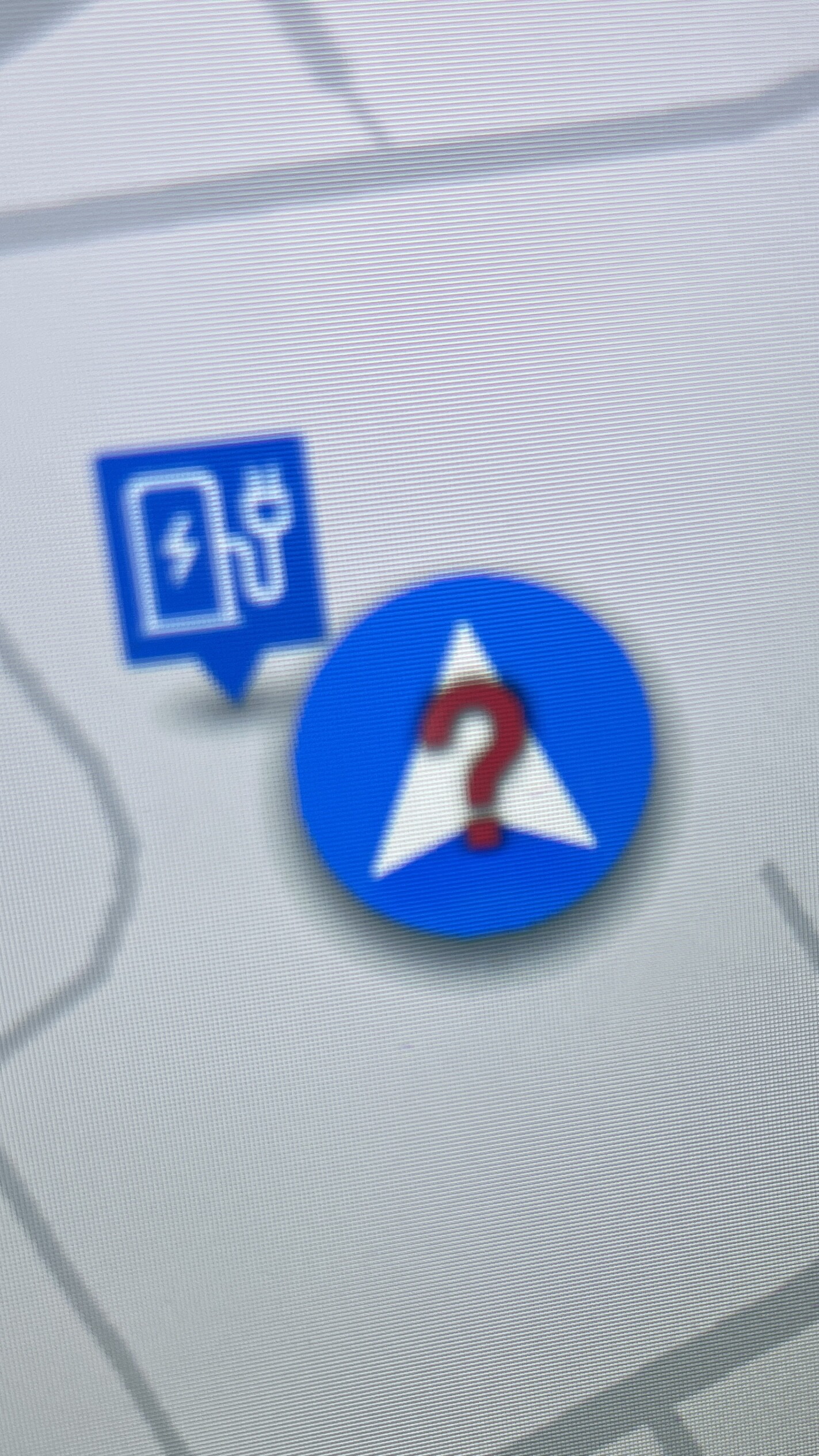

Hatte ich heute auch: ein blinkendes rotes Fragezeichen auf dem Positionspfeil (an der falschen Position; mitten in der Stadt):
Kurzer Sync-Reset während der Fahrt und es war wieder ok. Wahrscheinlich hatte sich was im GPS-System aufgehängt.
(Und nein, es hatte nichts mit der Ladesäule zu tun)
