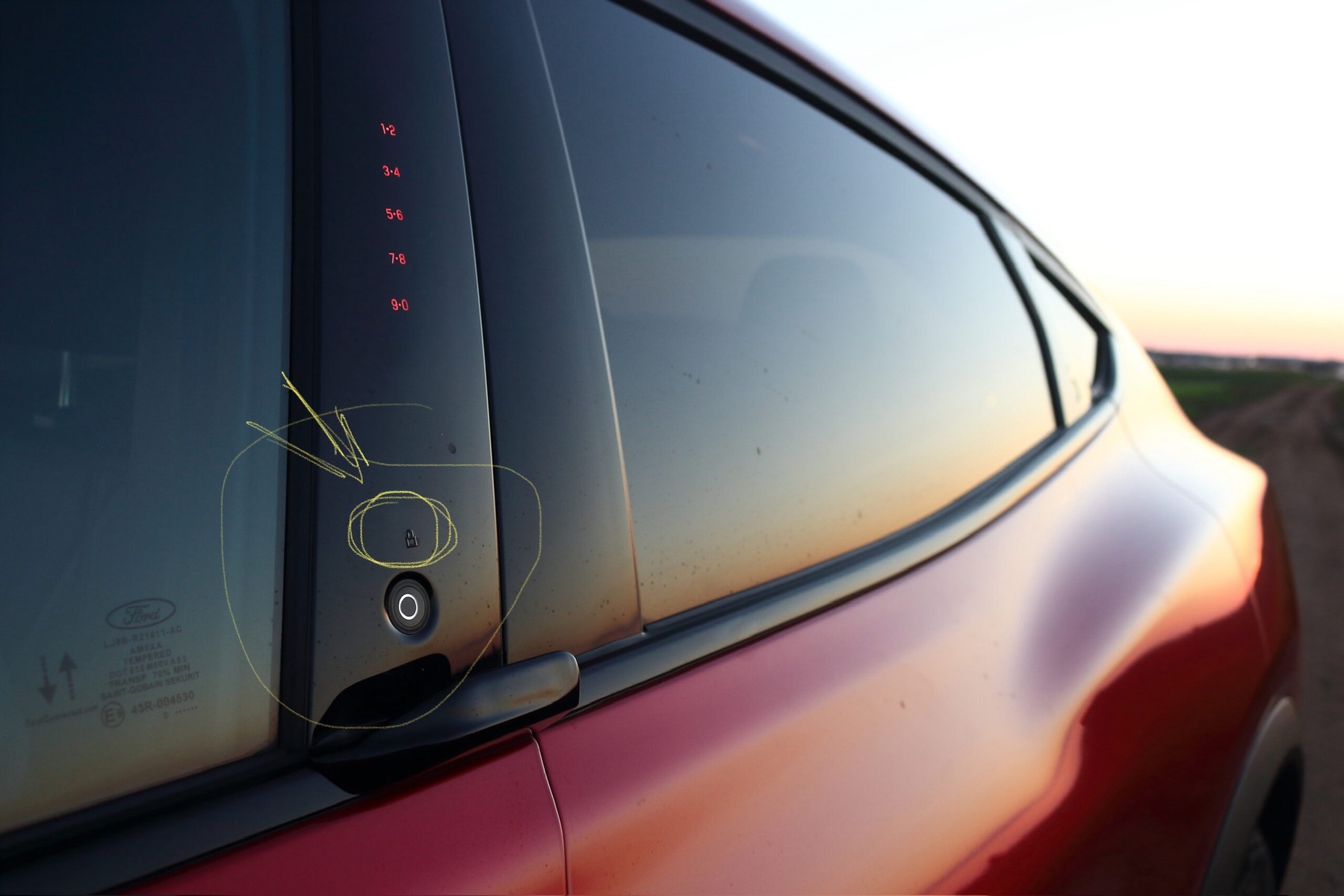

Gibt es denn eine Möglichkeit das Auto auf eine andere Art und Weise zu verriegeln? Ich habe immer nur das Handy dabei. Manchmal erfolgt das Verriegeln sehr spät.
Über jedem Türöffner Knopf ist ein Touchfeld.
Sieht wie ein Schloss aus da mit dem Finger drauf und er verriegelt. Kann manchmal auch zwei Versuche brauchen, Vorteil ist du siehst direkt am einklappen der Spiegel das er zu ist.
Am Zahlencode kann man die beiden unteren gleichzeitig drücken dann verriegelt er auch. Also 7-8 und 9-0 gleichzeitig.
Geht aber nur wenn der Schlüssel bzw PaaK in der Nähe ist.
Cool danke;).
