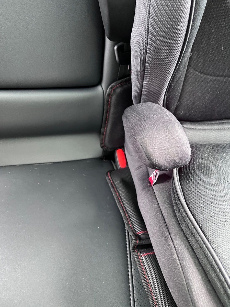

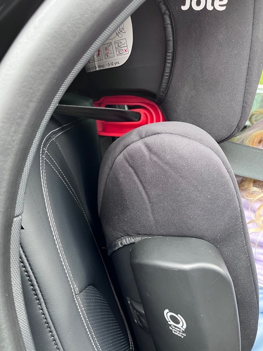

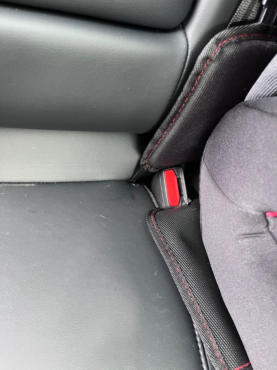

Hallo, wir nutzen Kindersitze Joie Traver Größe 2/3 und haben das Problem, wenn die Sitze mit Isofix befestigt sind diese die Gurtschlösser blockieren. Man bekommt den Sicherheitsgurt nicht mehr eingesteckt. Ich hatte das bei meiner Probefahrt im First Edition extra ausprobiert, da ging es. Welche Erfahrungen habt ihr so mit Isofix Kindersitzen im Mach E?

Hast du vielleich ein Bild vom Kindersitz und von der Sitzreihe. Vielleicht ist der Falsch verbaut oder ähnlich.

Dann haben wir noch eine Sitzerhöhung von Osann - Lux Isofix, die wir uns für eine Mietwagentour im Urlaub gekauft hatten. Heute wird die Sitzerhöhung im Wesentlichen für Gästekinder genutzt. Und dort ist es mit dem Gurtschloss auch sehr knapp. Wenn die Sitzerhöhung mit Iso-Fix eingerastet ist, muss die Sitzerhöhung ganz an die andere Seite gezogen werden - bringt 1-2 mm, die aber ausreichen den Gurt anzuschließen.

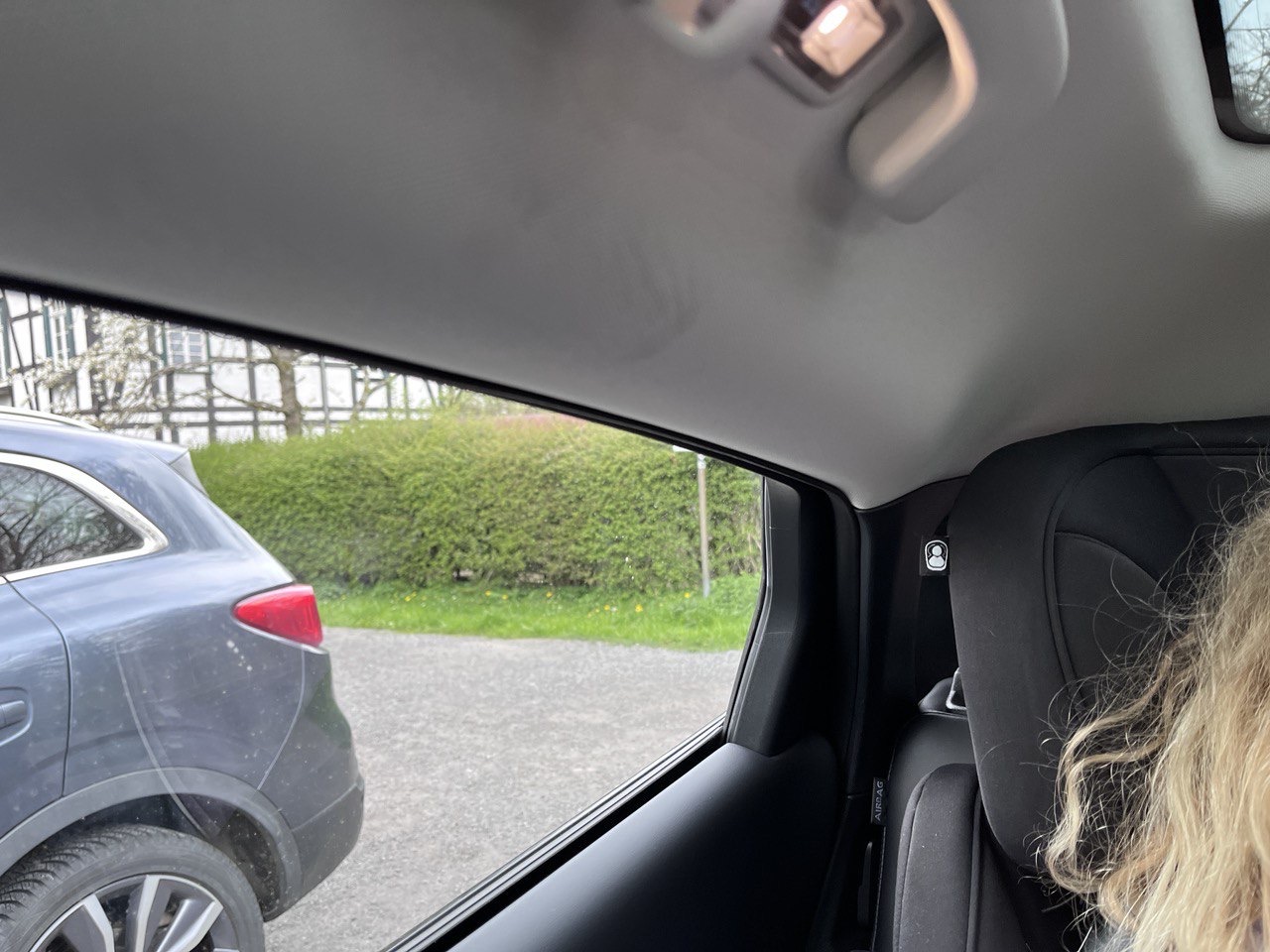

Auf den Fotos ist das nicht so gut zu sehen. Ein weiteres Problem ist das die Rückenlehne des Kindersitzes nicht am Sitz anliegt sondern an der Kopfstütze. Und das Kopfteil stößt oben ans Dach, dann wird es bald eng, da die Schulter schon unten an das Kopfteil stößt.
