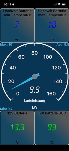

Nur mit Hilfe von zusätzlichen Mitteln.
Ich nutze einen OBD2-Dongle in Verbindung mit verschiedenen Apps, wie z.B. "ABPR" für die Routenplanung. Desweiteren rufe ich mit der App "Carscanner" viele technische Informationen des mach-e ab, unter anderem auch die Ladeleistung.
Die Screens in der App "Carscanner" lassen sich individualisieren.
So sieht es beispielsweise bei aus, beim Laden an der heimischen Wallbox:

Ist das eine App für Android oder iOS?

Sowohl als auch, also Plattform übergreifend. ;)

Kann es sein, das die APP bei Android im Store "Car Scanner" heißt? Oder gibt es die APP "Carscanner" irgend wo anders im Internetz? :)
Sollte passen.
Ich nutze iOS und die App heißt Car Scanner

Okay, ich werde mich damit beschäftigen. Bisher habe ich den Eintrag für die Ladeleistung nicht finden können.
Man kann in der App alles individualisieren.
Der original Eintrag heißt:
„Hybrid/EV Charger Power“
Schaut unter Android dann so aus:
