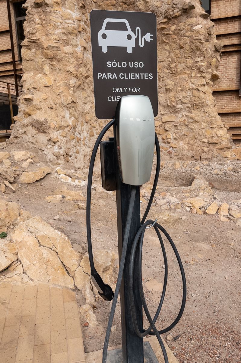

Uns wird aktuell häufig in Hotels in Spanien angeboten, an ihren Tesla-Ladesäulen kostenlos zu laden.
Das sind 22 kW-AC-Ladesäulen. Hier haben wir allerdings unterschiedliche Erfahrungen gemacht.
1. Stecker rein geht
2. Stecker rein - der blaue Ladering an unserem Mustang lechtet auf, aber es wird nicht geladen (Batterie auf 30 %)
3. Stecker rein - nichts passiert (Batterie auf 99 %)
4. Stecker rein - nichts passiert, Ladering leuchtet weiß und fährt Karussell, Reset der Ladesäule, Ladering leuchtet blau aber es wird nicht geladen.
Hat noch jemand Erfahrung mit diesen Ladesäulen von Tesla bzw. Tipps, wie man ihnen für die Problemfälle Strom entlocken kann?

Habt Ihr mal ein Reset bei den Boxen gemacht? Es gibt dort an einer Seite einen Resetknopf, aber leider ohne Anweisung wie z.B. 5 Sekunden gedrückt halten, drücken und warten bis .... o.ä. ? In den Hotels hat man mich bei meiner Frage nach einem Manual nur mit großen Augen angeschaut;-):-)
Im Ferienhaus in Otterndorf waren auch zwei Tesla Wallboxen. Eine eine etwas ältere war nur für Telsa nutzbar und bei der zweiten konnte ich den MME zum Laden anstecken. Die Stecker waren bei beiden gleich. Möglich, dass ältere Generationen noch komischen Muskeinschänkungen unterliegen.

Ich denke, das trifft es! Bei den letzten beiden Teslaboxen in Lorca konnte an der einen keiner laden und an der anderen ein Porsche und ein Volvo. Wir mit unserem MME leider an keiner. Doch vor 2 Tagen konnten wir z.B. an 2 von 4 Teslaboxen problemlos laden.
es gibt im Inet berrichte (Youtupe oder wo anders) weiss nicht mehr genau...bei älteren Tesla Ladestationen geht kein laden von Fremdfahrzeugen oder nur bedingt..nur bei neueren Tesla Ladestationen sollte es gehn ( Stecker sehn gleich aus) Gilt auch bei den Wallboxen...altes Model und neues Model

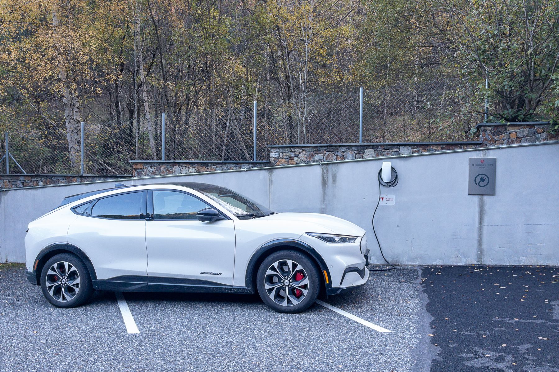

Wir haben ihn jetzt in unserem neuen Hotel in Andorra an diese Tesla-Wallbox gehängt und er lädt problemlos.
Warum das nicht bei uns jedoch bei Porsche und Volvo in Lorca funktioniert hat, bleibt für mich ein Rätsel.

Sprachschwierigkeiten (aka Uneinigkeit im Protokoll) zwischen deinem MME und der Software dieser Tessla-Wallbox. Das soll ja nicht nur zwischen Einheimischen und Touristen im Urlaub so sein, auch dein MME braucht die Urlaubserfahrung ;)
ich kann nur für die Tesla Wallbox Gen3, die seit 2021 vertrieben wird, sicher sagen, dass sie entsprechend einstellbar ist. Man kann die Nutzung im Menü auf Tesla Fahrzeuge begrenzen oder auch für andere Marken freischalten. An unserer laden regelmäßig Tesla und MME völlig problemlos. Ich meine, die Gen2 hat das auch. In das entsprechende Menü komme ich nur digital über WLAN mit den Zugangsdaten.
