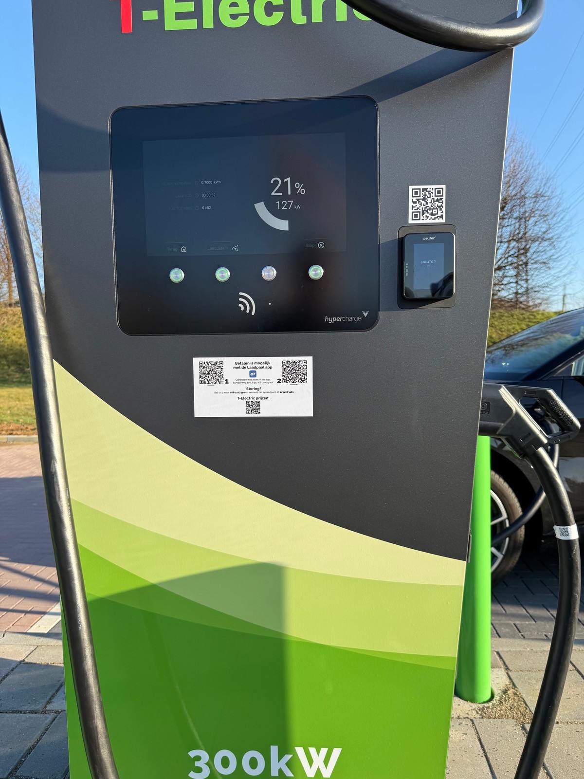

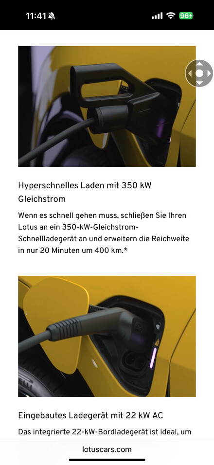

Einer der Hauptgründe, warum ich mich für den Lotus Eletre entschieden hatte, war die versprochene Schnellladeleistung von „bis zu 350 kW“.
Genau das war in Prospekten, Presseunterlagen und Online-Materialien hervorgehoben – verbunden mit der Aussage, dass der Akku damit von 20 % auf 80 % in rund 20 Minuten geladen werden könne.
Die Realität sieht völlig anders aus.
Ich habe über viele Monate hinweg sämtliche DC-Ladevorgänge dokumentiert, unter identischen Bedingungen (vorkonditionierte Batterie, geprüfte Säule, mittlere Außentemperatur, SOC-Bereiche zwischen 10 % und 80 %).
Die Werte liegen weit unter der Werbeaussage und auch unter dem, was in der Preisklasse üblich wäre.

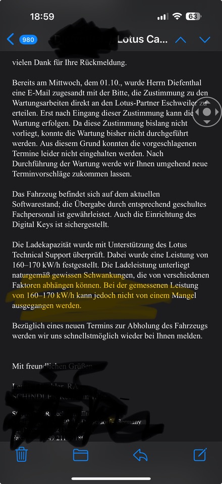

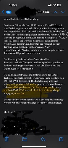

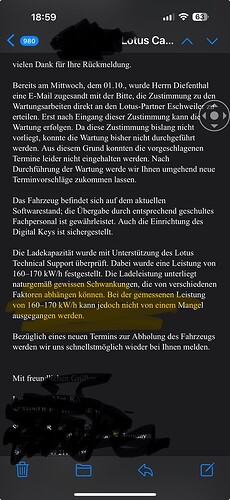

Bemerkenswert ist dabei eine Formulierung aus dem anwaltlichen Schriftverkehr:
„Die Ladeleistungen zwischen 160 und 170 kW seien für dieses Fahrzeug normal.“
Damit bestätigt die Gegenseite selbst, dass die beworbenen 350 kW praktisch nie erreicht werden – und auch gar nicht als verbindlicher Standard betrachtet werden.
Ich habe bislang keinen einzigen Ladevorgang mit einer Spitzenleistung über 100 kW erreichen können.
Auch nach Software-Updates oder Werkstattaufenthalten änderte sich daran nichts.
Diese Diskrepanz ist mehr als nur ein Komfortthema:
  • sie betrifft den zentralen Leistungsparameter des Fahrzeugs,
  • sie beeinflusst Reichweitenplanung und Alltagstauglichkeit,
  • und sie stellt für Käufer, die auf Grundlage der Werbeaussage entschieden haben, eine wesentliche Abweichung dar.
Lotus hat bis heute keine technische Erklärung oder offizielle Stellungnahme dazu geliefert.
Ich habe mehrfach um einen DC-Ladetest gemäß Herstellerkurve gebeten – bislang ohne Ergebnis.
Datum
Ort / Säule
Start-SOC
Max. kW
Durchschnitt kW (10–80 %)
Dauer
24.01.2025Aral Pulse – Aachener Straße Köln11 %90 kWca. 77 kW38 min
03.01.2025Woringen (A) – Ionity 150 kW Säule50 %69 kWca. 60 kW45 min
07.04.2025Aral Pulse – Aachener Straße19 %53 kW––
(weitere Protokolle liegen vor)

Ah ja und was diese Aussage angeht:
Die Ladekapazität wurde mit Unterstützung des Lotus Technical Support überprüft. Dabei wurde eine Leistung von 160–170 kW/h festgestellt. Die Ladeleistung unterliegt naturgemäß gewissen Schwankungen, die von verschiedenen Faktoren abhängen können. Bei der gemessenen Leistung von 160–170 kW/h kann jedoch nicht von einem Mangel ausgegangen werden.
Es ist bekannt, dass Elektroautos im Durchschnitt 30–50 % unter der maximal möglichen Ladeleistung liegen. Aber zumindest sollte in Spitzenzeiten eine Ladeleistung von 90 % möglich sein, wenn auch nur für wenige Sekunden.

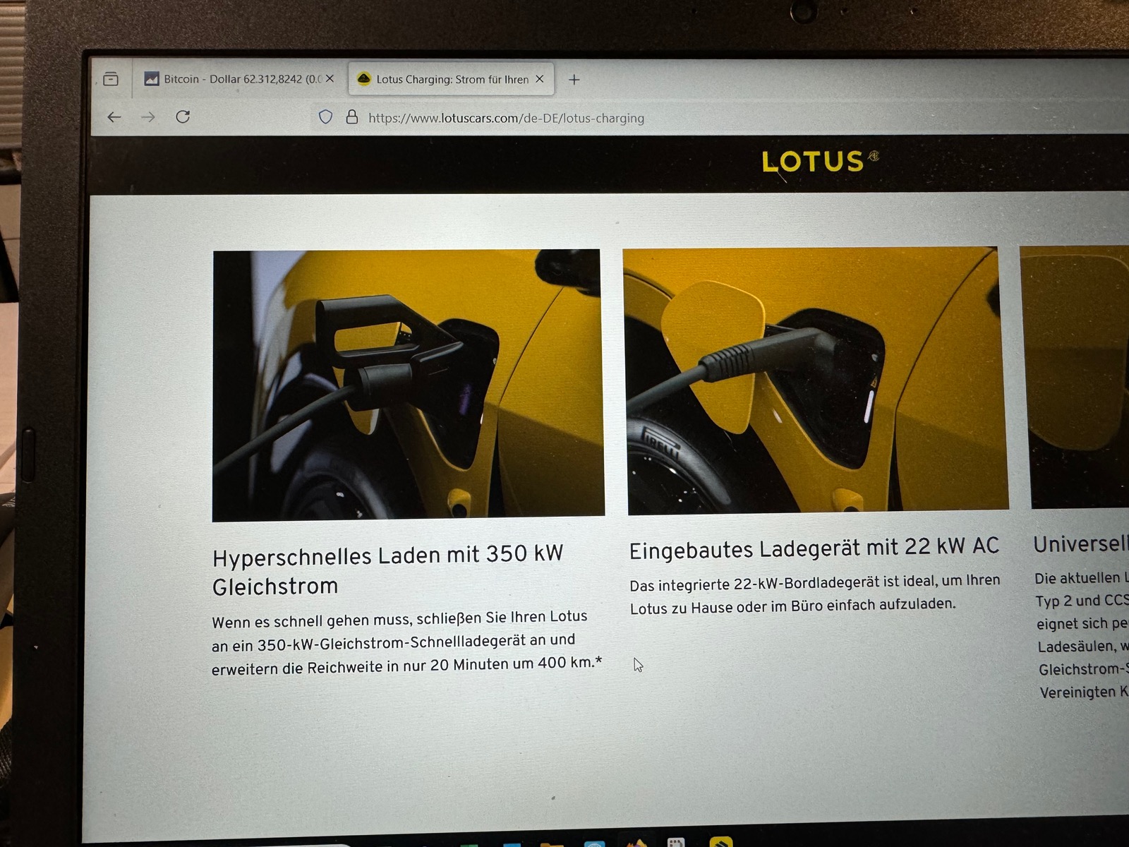

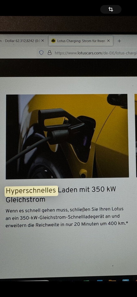

Anbei ein paar Beispiele zum Thema Laden die fast alle vom Netz verschwunden sind.
Wer ein Produkt mit dem Wording "Hyperschnelles Laden" in seinen Marketing-Sprech verwendet, der muss auch liefern.
Das wäre ja, als würde man einen Superman-Film bewerben und im Kino dann Jason Bourne zeigen. ^^

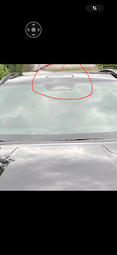

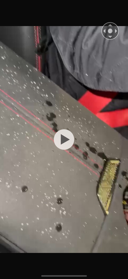

Wassereintritt am Sensorbereich im Dach: 3½ Monate Werkstatt, keine Information durch Lotus

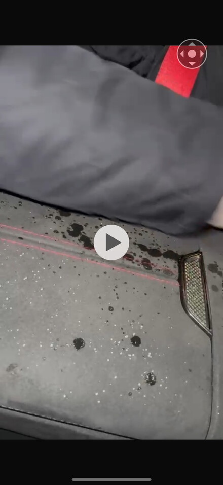

Bei meinem Fahrzeug trat frühzeitig Feuchtigkeit im Innenraum auf – beschlagene Scheiben, muffiger Geruch und sichtbare Spuren an der Dachverkleidung. Schaut euch die Bilder an. Das ist real, keine ki…
Nach meiner Einschätzung handelt es sich um eine Undichtigkeit im Bereich des im Dach verbauten Sensors (LiDAR). Dann Wasser aufgestaut in den Verkleidungen.
Mein Eletre hat kein Panoramadach, die Ursache liegt also vermutlich in diesem technischen Bereich.
Das Fahrzeug wurde in die Werkstatt verbracht. Dort wurden offenbar Verkleidungsteile demontiert und Trocknungsgeräte eingesetzt – was bei einem derartigen Schadensbild üblich und technisch erforderlich ist.
Fakt ist: Der Wagen steht inzwischen über dreieinhalb Monate in der Werkstatt zur Behebung aller Probleme.
