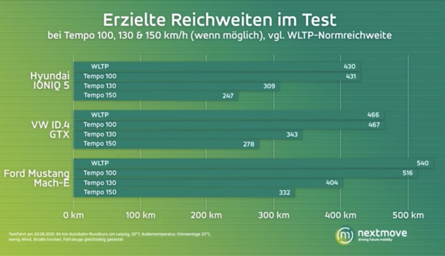

Hier das Ergebnis eines Reichweitentests von Nextmove:
Da schneidet das Pony doch gar nicht schlecht ab. Ich habe das mal in % von WLTP ausgerechnet. Das Pony liegt nur bei Tempo 100 hinten. Bei 130 und 150 hat das Pony klar die Nase vorn :P
Erzielte Reichweiten im Test
Hyundai IONIQ 5 WLTP 430 KM 100,0%
Tempo 100 431 KM 100,2%
Tempo 130 309 KM 71,9%
Tempo 150 247 KM 57,4%
VW ID 4 GTX WLTP 466 KM 100,0%
Tempo 100 467 KM 100,2%
Tempo 130 343 KM 73,6%
Tempo 150 278 KM 59,7%
Ford Mustang Mach E WLTP 540 KM 100,0%
Tempo 100 516 KM 95,6%
Tempo 130 404 KM 74,8%
Tempo 150 332 KM 61,5%
