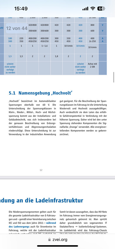

... neulich wurde ich von einem Elektriker belehrt, daß Alles an Spannung unter 5stelligen Werten bestenfalls Mittelspannung ist, unter 1.200 Volt wäre sogar Niedrigspannung.
Hoffentlich erzählt er das nicht Ford, sonst haben wir ruck-zuck gar keine Hochvolt-Elektro-Garantie mehr!?
bitte nicht lünchen.... AC ist ab 1.000V Hochspannung und DC ab 1.500V :-)
Im Automobilbereich werden halt andere Bereiche definiert.

... damit tust du uns aber keinen Gefallen!
Da zählen mal wieder die Details:
Im Bereich Netze gibts Hoch und NiederSPANNUNG.
Die Autobranche hat sich was eigenes einfallen lassen und nennen das dann Hoch und NiederVOLT.
Die Grenzen zwischen den beiden Begriffen sind auch andere, von daher macht das auch Sinn…
wüsste gerne, wo das so für alle Bereiche festgelegt worden sein soll.
Wir haben vor 30 Jahren in der Ausbildung schon von LV und HV gesprochen, wenn in einer elektronischen Schaltung mit 3,3V Steuerspannung eine Spannung von 24V im Lastkreis geschaltet wurde.
Im Auto sind das die üblichen Bezeichnungen für das 12V-Bordnetz und die Fahrspannung.
Und ich bin sicher, es gibt noch deutlich mehr Bereiche die mit unterschiedlich hohen Spannungen arbeiten und diese als LV und HV bezeichnen.
So wird im Stromnetz z.B. von Hochspannung ab 60kV gesprochen.
Ich habe 30kV im Ohr (die Grenze ist aber nicht einheitlich definiert) . Und ich würde schon in eine 10kV-Station nicht mehr mit ner Aluleiter gehen, :D
Nach der VDE0105 geht die Niederspannung bis 1000V AC oder 1500V DC.
Alles darüber ist Hochspannung. Früher gab es mal noch die Mittelspannung, diese wurde irgendwann aus der Norm gestrichen.
Zusätzlich gibt es noch Regelungen für Schutzkleinspannung, dort kommt es auf die Umgebungsbedingungen drauf an, die geht bis 120V DC und 50V AC.
Die Norm gilt aber für die Energienetze und Verteiler.
Für andere Bereiche wie z.B. im KFZ Bereich gibt es eigene Normen.
Die haben sich an die VDE 0105 angelehnt und NiederVolt bis 30V eingeführt, HochVolt ist alles was darüber ist.
Je nach Schulungen/Ausbildung/Sachkundnachweise dürfen dann die KFZler Tätigkeiten am Auto durchführen.
