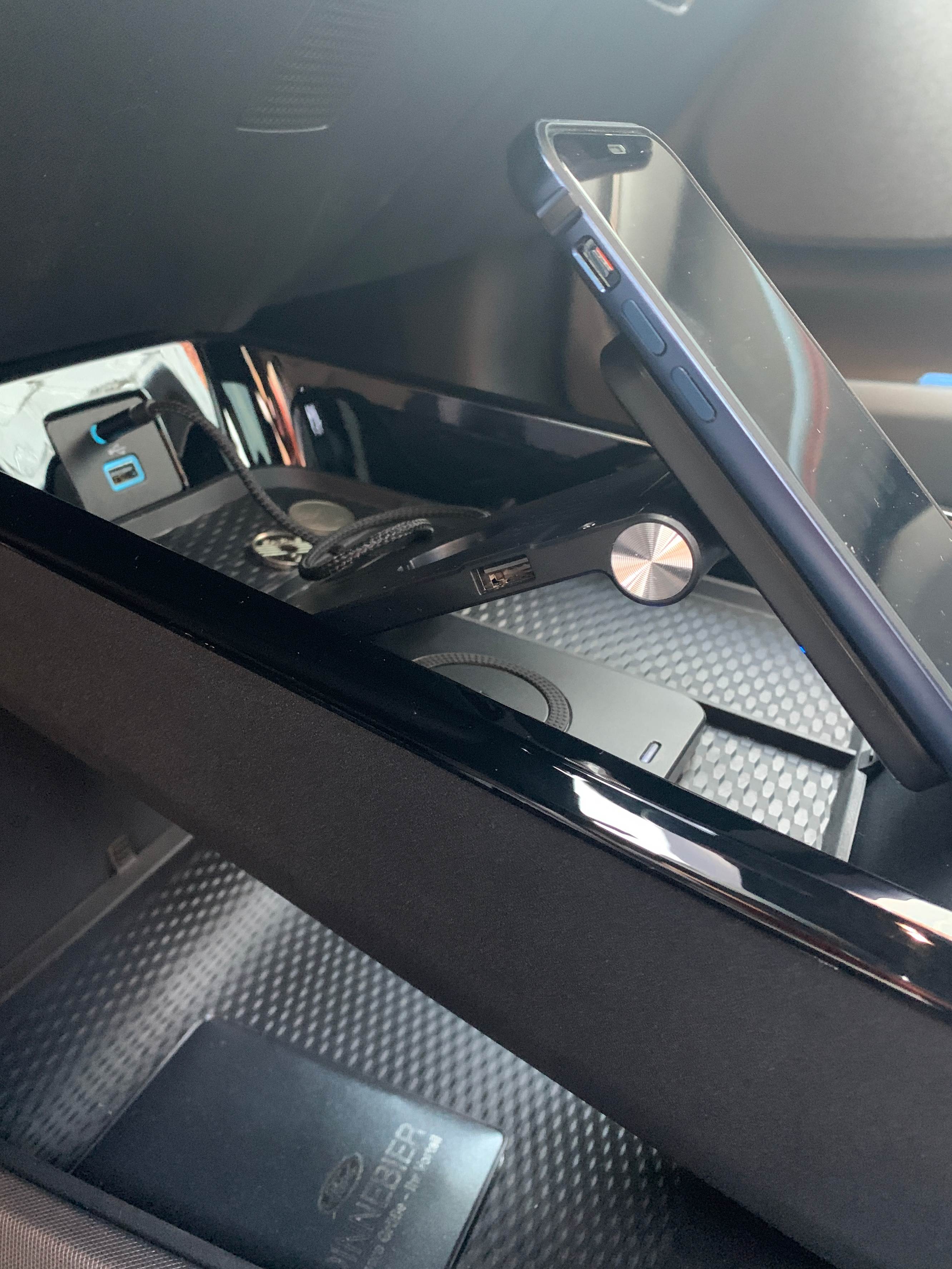

Habe mir mal eben ein Bild von der Brodit angesehen, eigentlich finde ich die Position ungünstig. Kannst Du mal ein Foto davon machen?
https://forum.firstev.de/uploads/default/original/2X/b/b8709821431521c1a4c180fd126b50193df0510b.jpeg
Irgendwo hatte ich auch Foto von vorne.
Mit Handyhalterung noch dran stelle ich mir auch nicht gut vor.
Dann würde das Handy zuweit in den Innenraum ragen und den Hebel blockieren.
Aber mit dem MagSafe Ladegerät passt es perfekt.
Hätte das Ladegerät nur gerne in schwarz.
Habe das MageSafe Ladegerät mit Klett angebracht, um es wieder entfernen zu können.

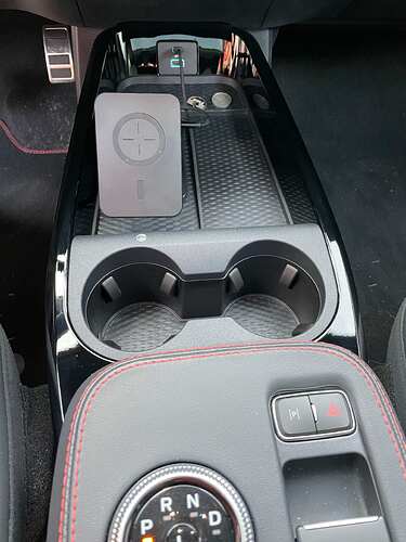

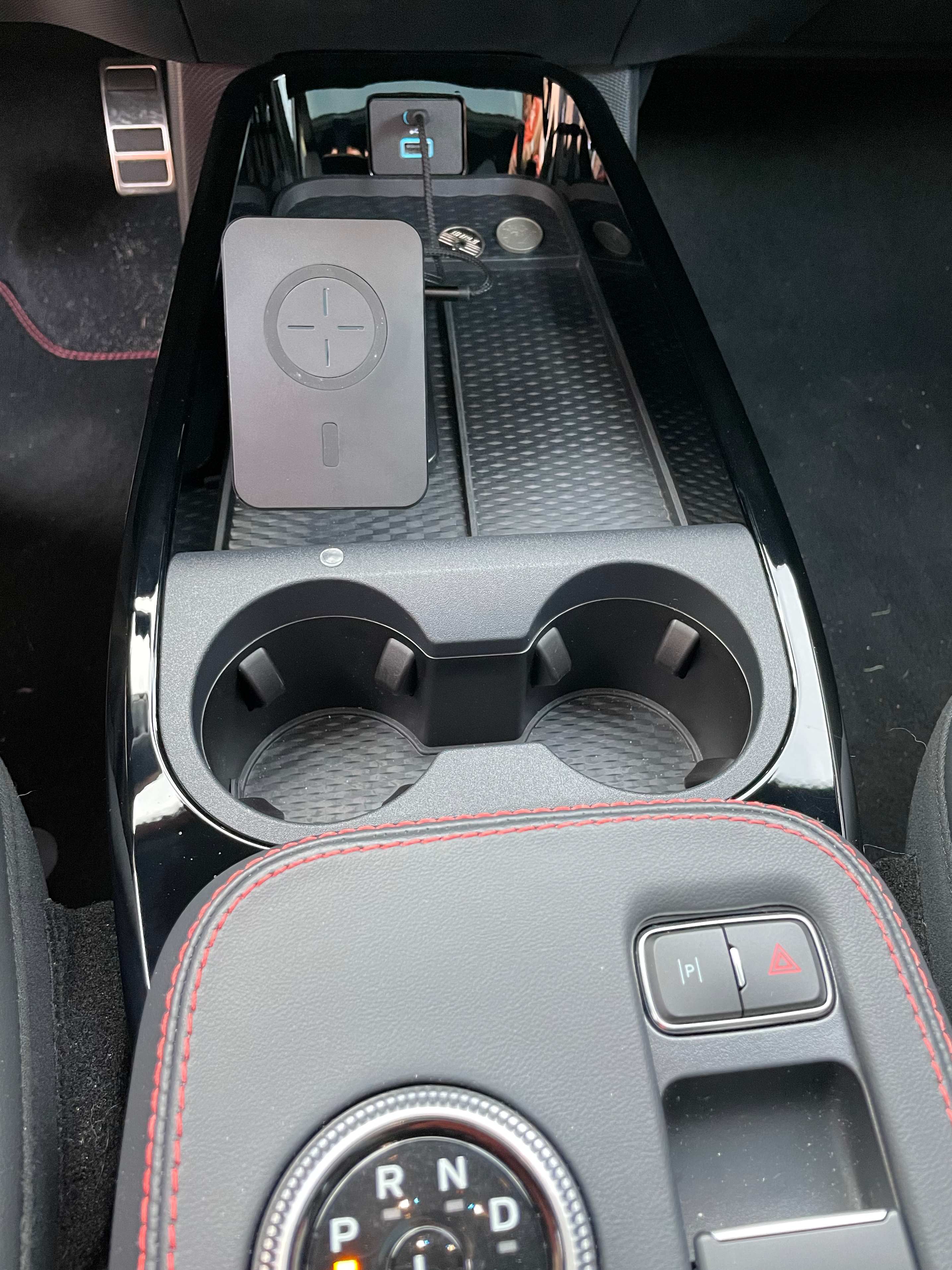

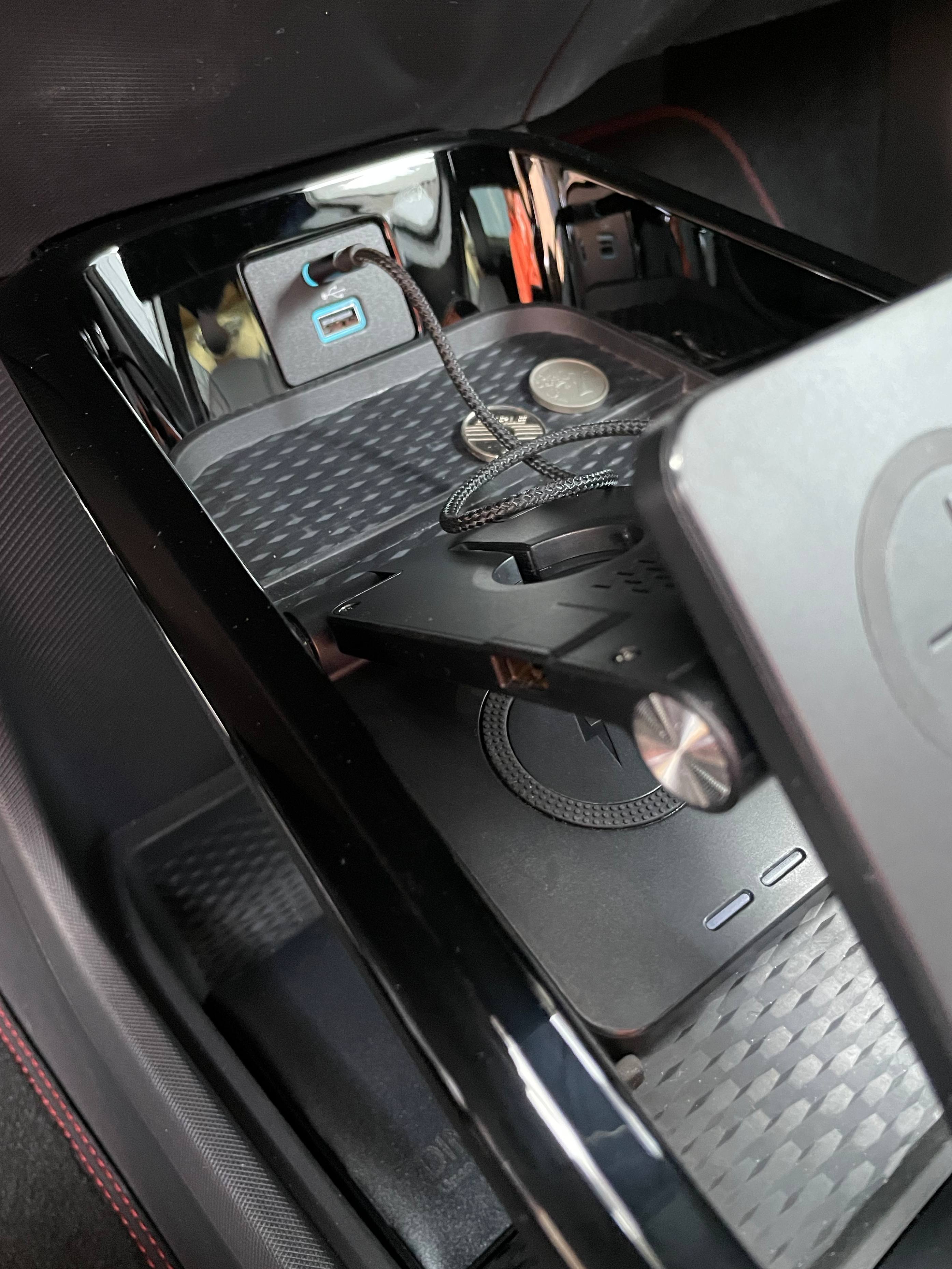

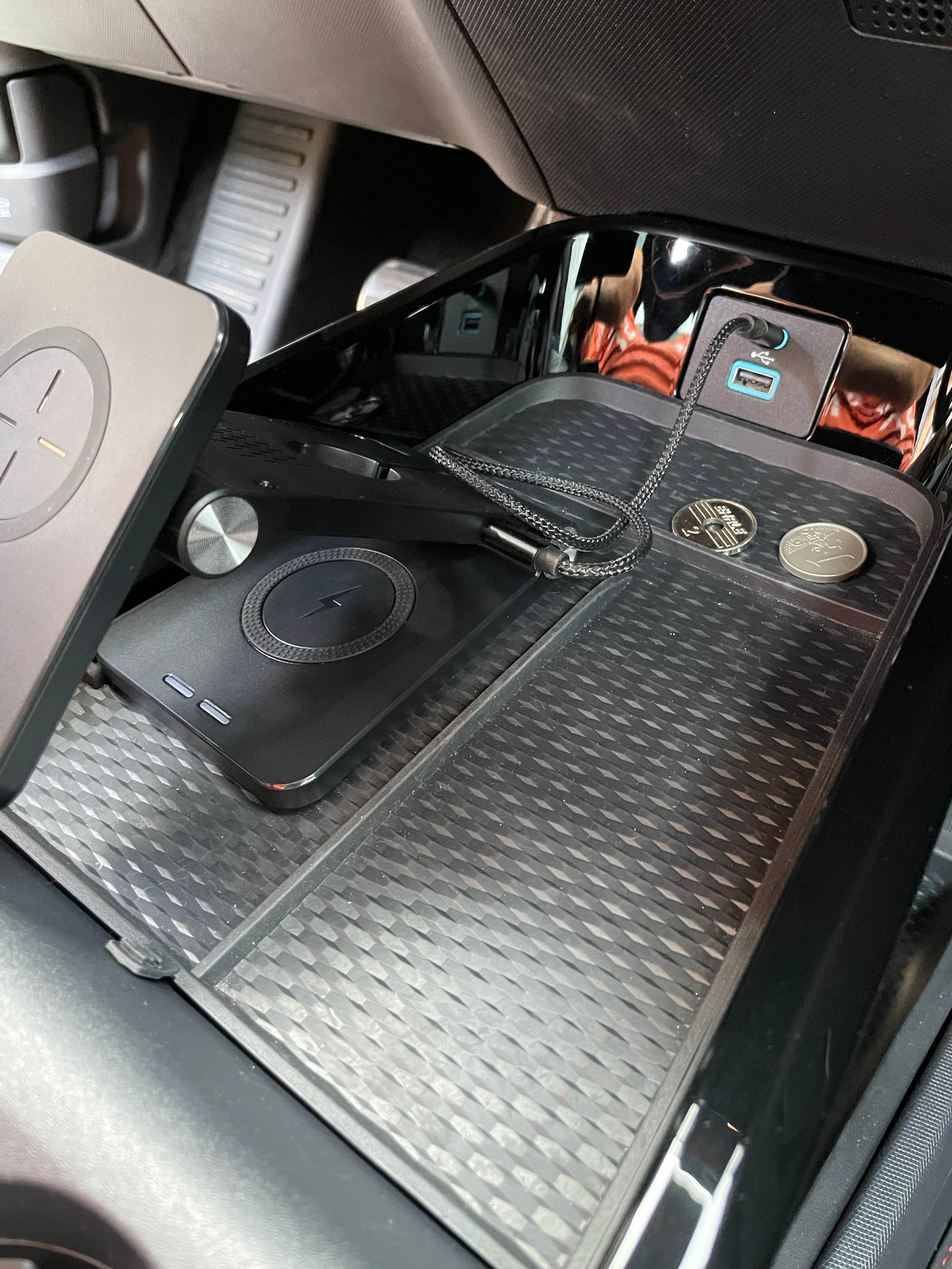

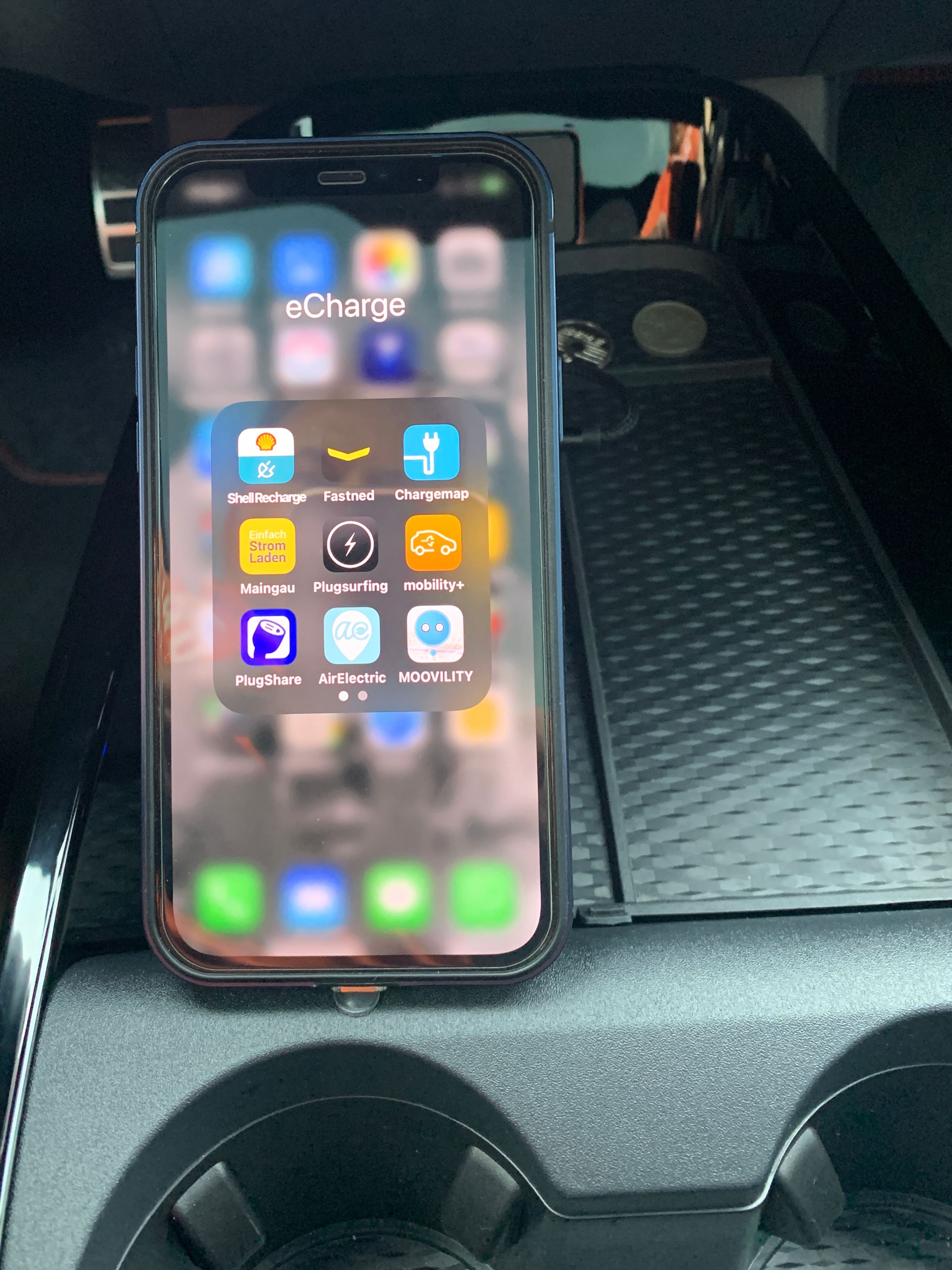

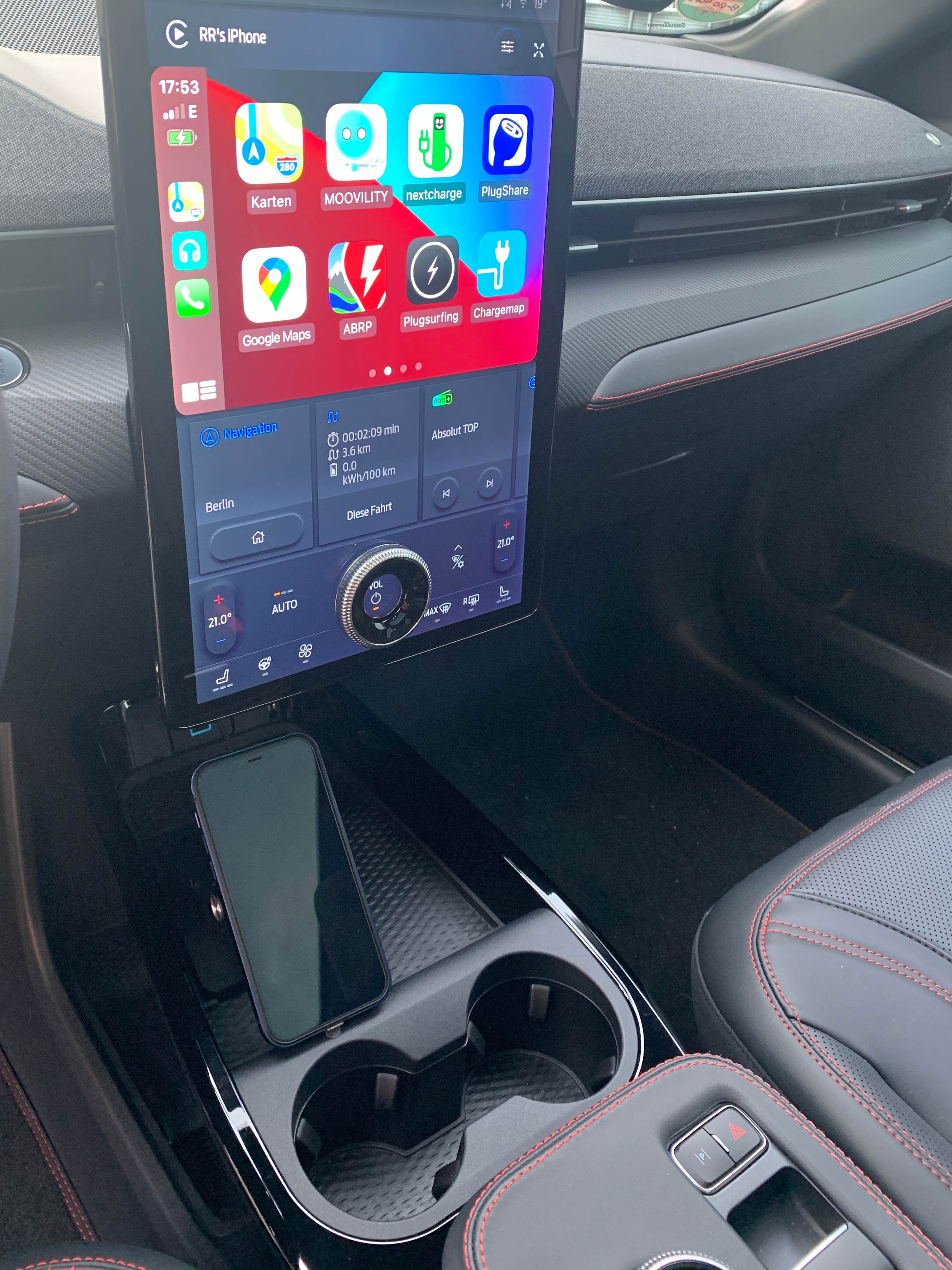

Nutze inzwischen seit 2 Tagen dieses Ladegerät mit Magsafe. Habe die im Winkel verstellbare Halterung mit doppelseitigen Klebeband auf der Gummiablage fixiert und mit einem kurzen USB-C/C Kabel an die USB-C Buchse des mach-e angeschlossen.
Wie gewöhnlich beim drahtlosen Laden wird das iPhone leicht warm. Im laufendem Betrieb mit Wireless CarPlay und bei gleichzeitiger Nutzung von Apple Karten sowie eines Gefahrenwarners legt die Akkuladung um ca. 10% zu, bei ca. 1h Fahrt.
Hier bekommt ihr das Ladegerät mit Magsafe: https://amzn.to/3h2Osdz
Anbei noch einige Fotos.
