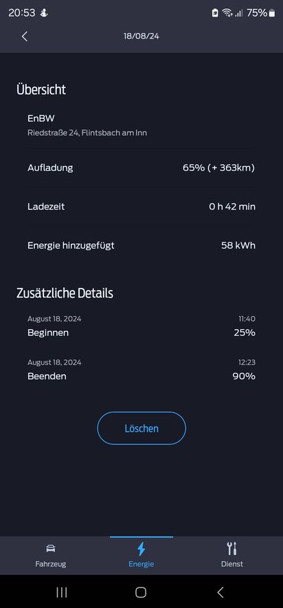

Hier mal ein Beispiel von mir, bin ich zufrieden damit.
Wobei die 10 % von 80 auf 90 % SoC alleine schon mehr als 10 Minuten brauchten, wollte aber einen weiteren Ladestopp vermeiden.
