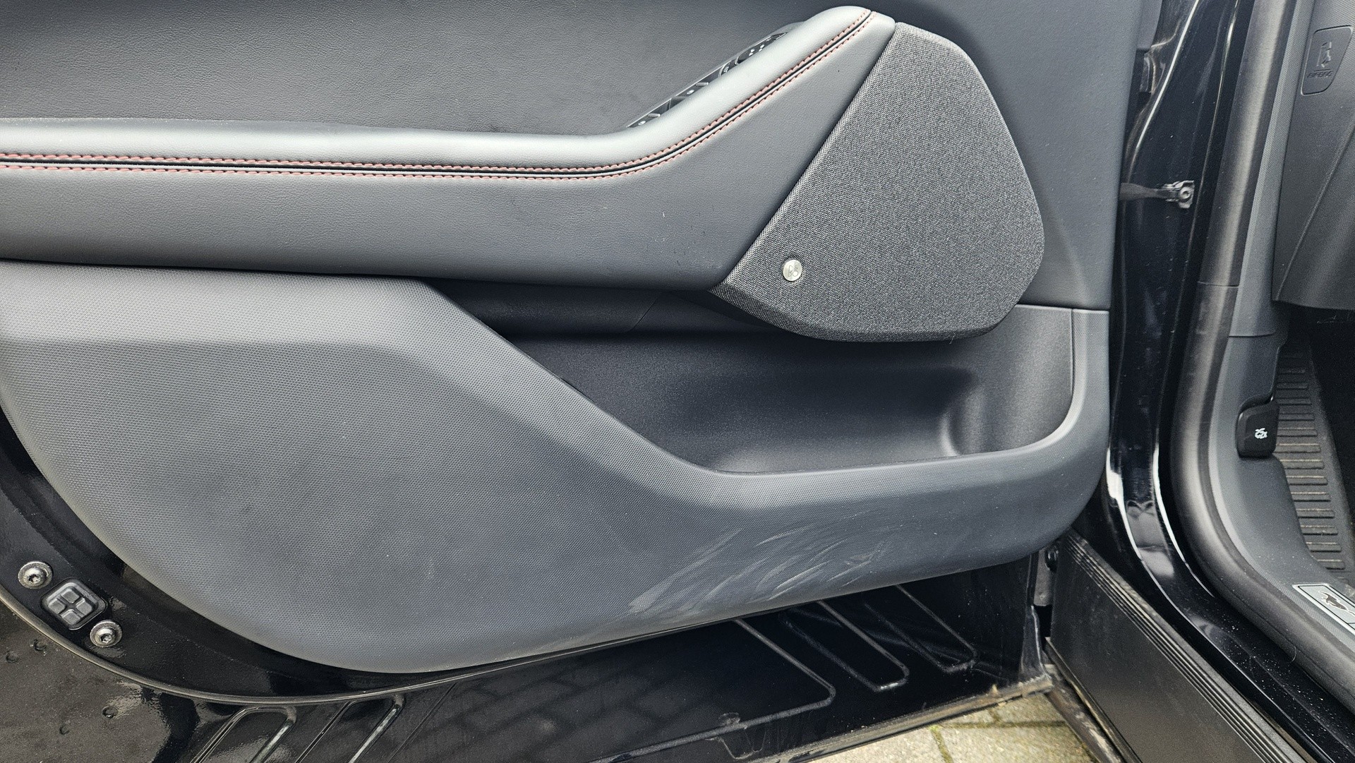

Moin Zusammen,
ich habe schon nach 2 Monaten Schrammen innen an der Türverkleidung (sh. Foto).
Eigentlich hatte ich das bei allen Autos. :huh: :D
Nun meine Fragen:
1. wie bekomme ich die bei dem Hartplastik am besten weg?
2. Gibt es hierfür Schutzfolien?
Danke schonmal.
das bekommst gar nicht mehr komplett weg , zerkratzt ist zerkratzt.
Mit Kunststoffpflegemittel kannst es etwas kaschieren, kommt aber immer wieder zum Vorschein.
Da sparen die Hersteller, in diesem Bereich unter der Armauflage wird nur mehr billiger harter Kunststoff verwendet der sehr kratzanfällig ist.
Wenn du Handwerklich gut drauf bist, geht es Vorsichtig mit einer Heißluftpistole.Vorher mit Silicon Abformung einer noch Heilen Selle nehmen.Defekte Erwärmen und das Silicon darauf drücken.Hinterher noch mit Kunststoffpflege nach arbeiten.

Zur Reparatur kann ich mich nur Zahn31 anschließen. Aber sehr vorsichtig mit der Hitze sein, denn es könnte auch anfangen zu glänzen.

... schon mal mit einem farblosen weichen Radiergummi probiert?
Funktioniert mit Radiergummi nicht wirklich.Das Problem durch die Defekte ist das die Oberfläche sich die Farbe löst,grob gesagt.Mit dem Gummi bzw. Pad verschlimmert man es nur.Durch das erwärmen werden die Kratzer verschmolzen und die Farbe kommt zurück.
Wenn man es komplett chick haben möchte hilft nur ausbauen, abschleifen und lackieren.
Oder komplette neue Türverkleidung.

... habe da einen halbduchsichtigen, farblosen Radierer aus dem Grafikbedarf ("Rotring") zum Tusche/Toner auf Folie und beschichtetem Papier ausradieren, der macht beim radieren ordentlich Hitze und glättet dadurch auch wieder die Oberfläche, wenn die Kratzer nicht zu tief sind, funktioniert es😉

Die "Kratzer" sind eher oberflächlich, so daß ich hoffe sie noch entfernen zu können.

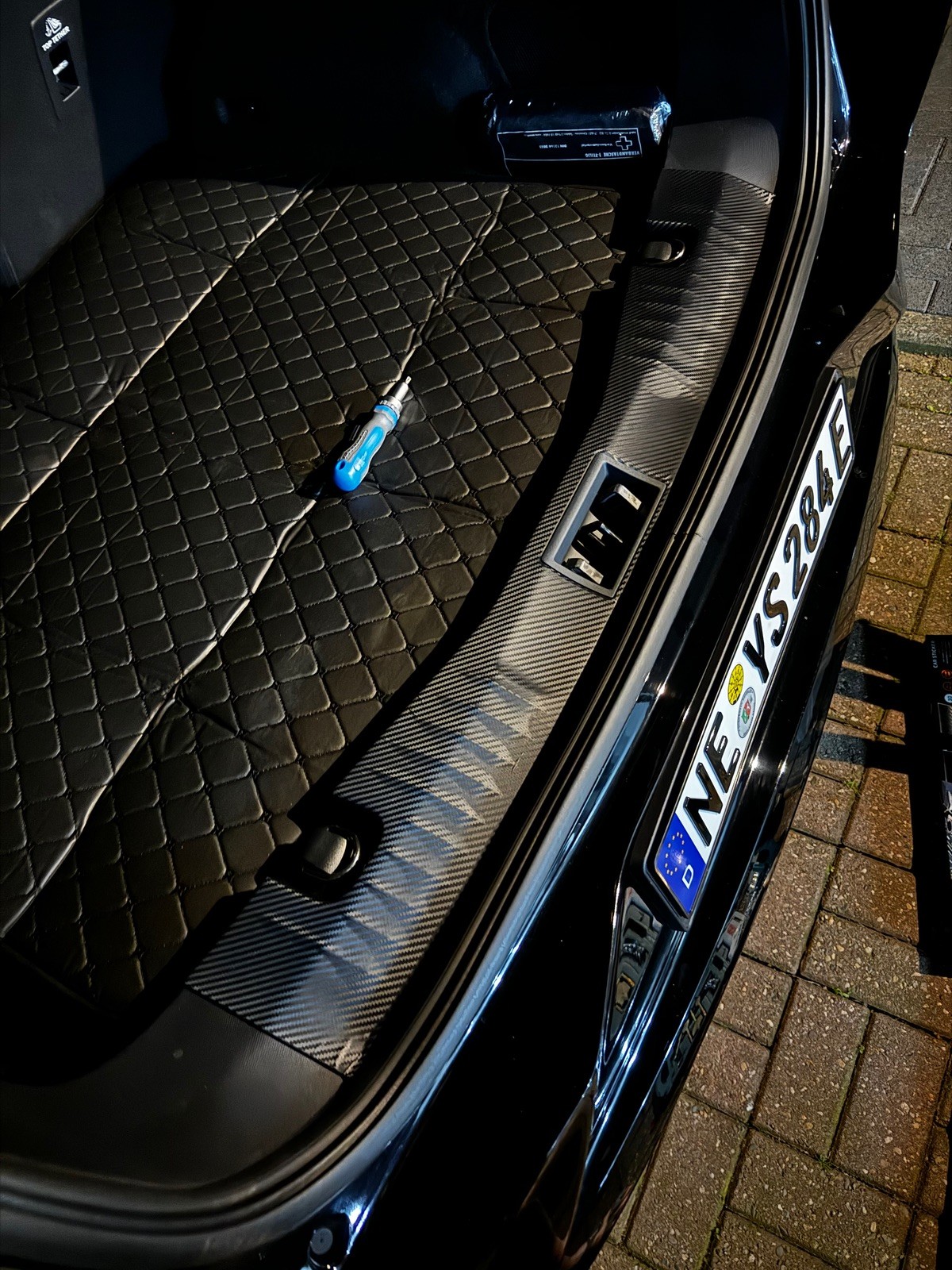

ich habe bei Action Carbonfolie gefunden. Ist natürlich Geschmackssache aber meiner Meinung nach besser als Kratzer in den Verkleidungen 😊
Sehr quick&dirty mal auf der Kofferraumabdeckung probiert. Mit Föhn erhitzen und aufbringen.
Mit solchen Folien verhindert man etwas Häßliches mit etwas Häßlichem. Also kann ich es gleich so lassen. Leasing-Rückgabe kann ich verstehen, aber sonst ist es nun mal ein Gebrauchsgegenstand der am Ende seines Lebens (hoffentlich) theoretisch mehrmals um die Erde gefahren ist. Eine Jeans hält auch nicht ewig und sieht beim Wegwerfen nicht wie neu aus.
Der Punkt ist ja die Kombination von "Leasingrücklauf" und Nutzung des Pony durch weitere Personen. Partner, Kidz, etc. haben dann in genau diesem einem Moment dann andere Prios als auf das Auto zu achten. Und dann ists passiert.

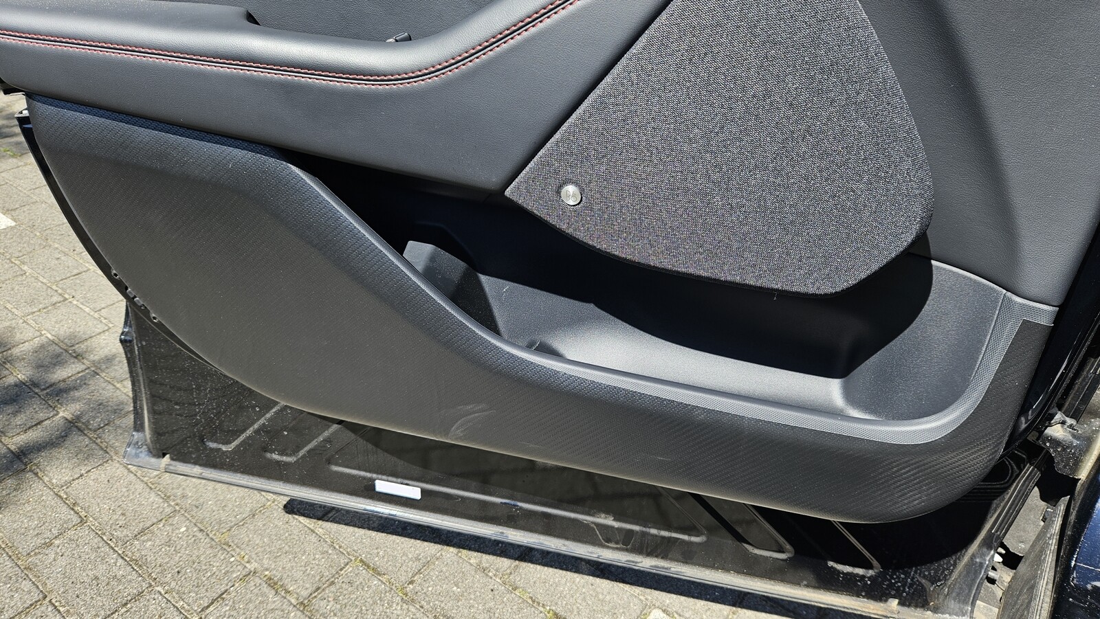

Hier ein Foto von der aufgeklebten Folie. Ist nicht schön, erfüllt aber ihren Zweck.
Bei geschlossener Tür schaut man da eh nicht hin.
Die lässt sich wieder rückstandslos entfernen?
Das werde ich in 4 Jahren wissen :D
Ich gehe davon aus, daß sich die Kleberreste ordentlich entfernen lassen.
Bei Aufklebern auf der Karosserie kann das anders ausgehen.
Da kann der Klarlack "hochkommen" (hatte ich schon) oder man sieht nach Entfernen des Aufklebers eine Veränderung des nicht beklebten Lacks (durch UV-Einwirkung).
