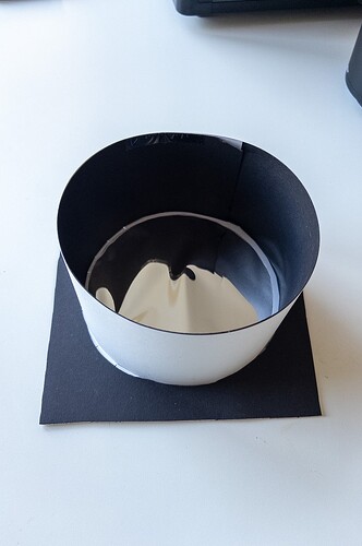

Danke für den freundlichen Kommentar:-) Am besten baust Du Dir einen Filter selber mit Spezialfolie "Baader AstroSolar® Foto-Folie OD 3.8" Meine Konstruktion ist zwar schon 20 Jahre alt, hat aber auch diesmal gut funktioniert:-)
Wichtig bei der Konstruktion: Der Tubus ist innen schwarz ausgeführt, um Streulicht und Reflexionen möglichst zu unterdrücken, außen dagegen weiß, damit er sich in der Sonne möglichst wenig aufheizt. Die Sonnenfilterfolie wird nicht straff oder glatt gespannt, sondern spannungsfrei befestigt – leichte Wellen oder Falten sind dabei völlig normal.

Ich habe es auch mit einem selbst 3D gedruckten Filter mit Baader-Folie versucht. Die Folie stammte ebenfalls noch aus dem Jahr 2005.
Die Resultate sind allerdings sehr enttäuschend. Irgendwie entstehen interne Reflexionen. Vielleicht war der Filter zu nah an der Linse meiner Sony RX1000 VII.

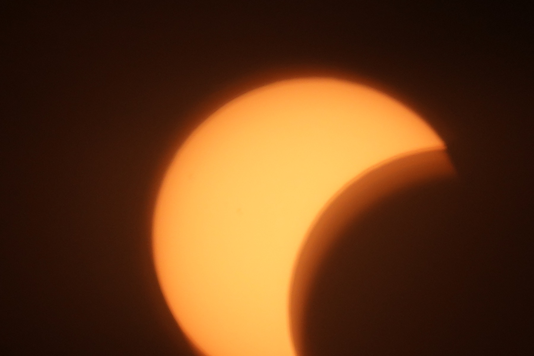

Hier mal noch ein paar Beispiele meiner Inkompetenz, was Fotografie angeht…🫣
Da habe ich schon Schlimmeres gesehen!:-) Zur Erinnerung an dieses Ereignis kannst Du sie ja auf jeden Fall verwenden:-)
Bei Deinen Bildern glaube ich nicht, dass es nur an der Fokussierung liegt. Die Sonnenflecken sind sogar noch schwach erkennbar und der Mondrand ist stellenweise relativ klar. Auffällig ist dagegen der breite orangefarbene Saum bzw. das weiche zweite Abbild um die Sonnenscheibe. Das sieht für mich eher nach Streulicht oder Reflexionen im Bereich Sonnenfilter/Frontlinse aus.
Um das genauer zu analysieren: Welchen Sonnenfilter hast Du genau verwendet und wie war er vor dem Objektiv befestigt?

Dieser Filter war es…kann man mit den Schrauben am Objektiv etwas fixieren …
Der Tubus ist ziemlich kurz, allerdings erklärt das noch nicht unbedingt den Saum. Es bleiben als Hauptverdächtige:
  • Nicht ganz perfekter Fokus. Die Sonnenflecken sind zwar erkennbar, aber Sonnen- und Mondrand sind deutlich weich. Das spricht für eine zusätzliche leichte Fehlfokussierung bzw. Seeing.
  • Filtermaterial. Falls es keine optisch hochwertige Sonnenfilterfolie ist, kann die Folie selbst Kontrast und Schärfe reduzieren und Streulicht erzeugen.
  • Atmosphäre + sehr niedriger Sonnenstand. Der warme, breite Saum sieht stark nach Streuung in der Atmosphäre aus. Bei der RX10 IV mit 600 mm wird Dunst bzw. turbulente warme Luft sehr deutlich sichtbar.
    Der beste Test wäre deshalb verblüffend einfach: dieselbe RX10 IV bei höher stehender Sonne mit exakt demselben Filter fotografieren — manuell fokussiert, ISO 100, Stativ, SteadyShot aus und eher knapp belichtet. Wenn der Halo dann weg ist, war vor allem die Atmosphäre verantwortlich. Bleibt er praktisch unverändert, würde ich den Filter als Nächstes gegen eine sicher bekannte hochwertige Fotofolie vergleichen/austauschen.
