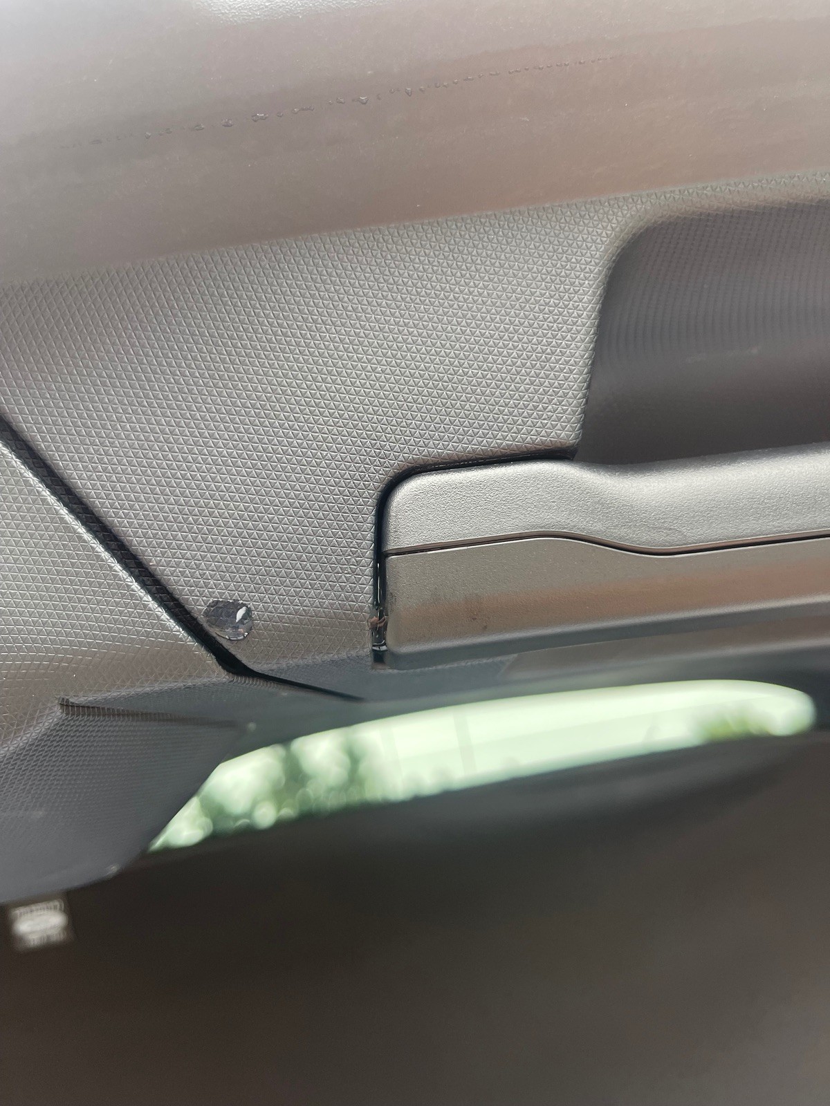

Mich hat es die Tage auch erwischt. Wasser links am Knopf, in der Mitta am Schloss und rechts am Griff - da läuft es ordentlich raus.
Termin beim Händler hab ich schon, hoffe mal dass es zügig gefunden und abgedichtet wird. Lustig ist, dass das erst nach über einem Jahr aufgetreten ist.

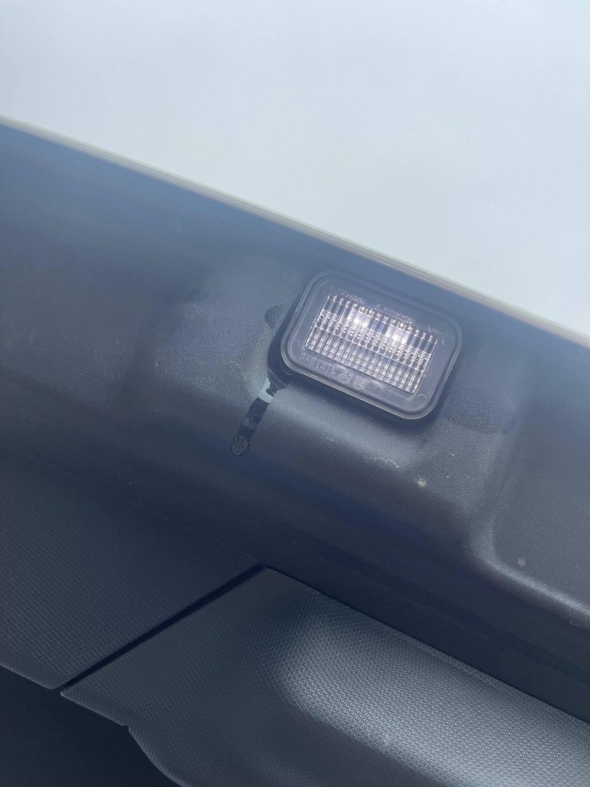

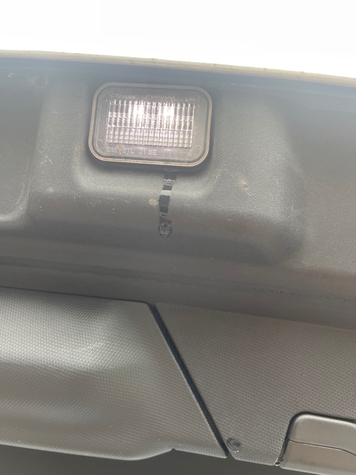

Das ist doch die Kennzeichenbeleuchtung, kann das nicht eher Restwasser sein was an der Dichtung hängt!
Und das obere Foto sieht auch nicht unbedingt wie ein Wasserlauf aus.
Ne, hatte das Handy zu spät. Am Griff lief es raus und bei den Lampen leider auch 😢
