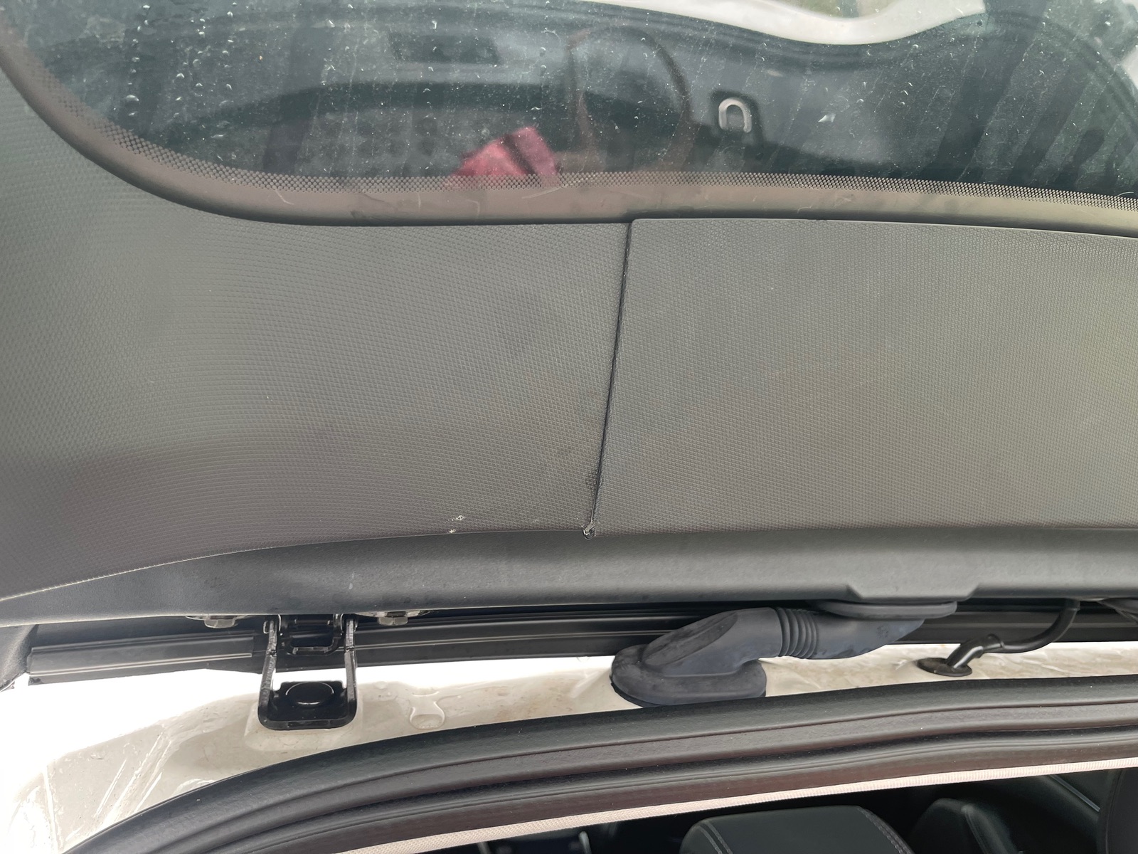

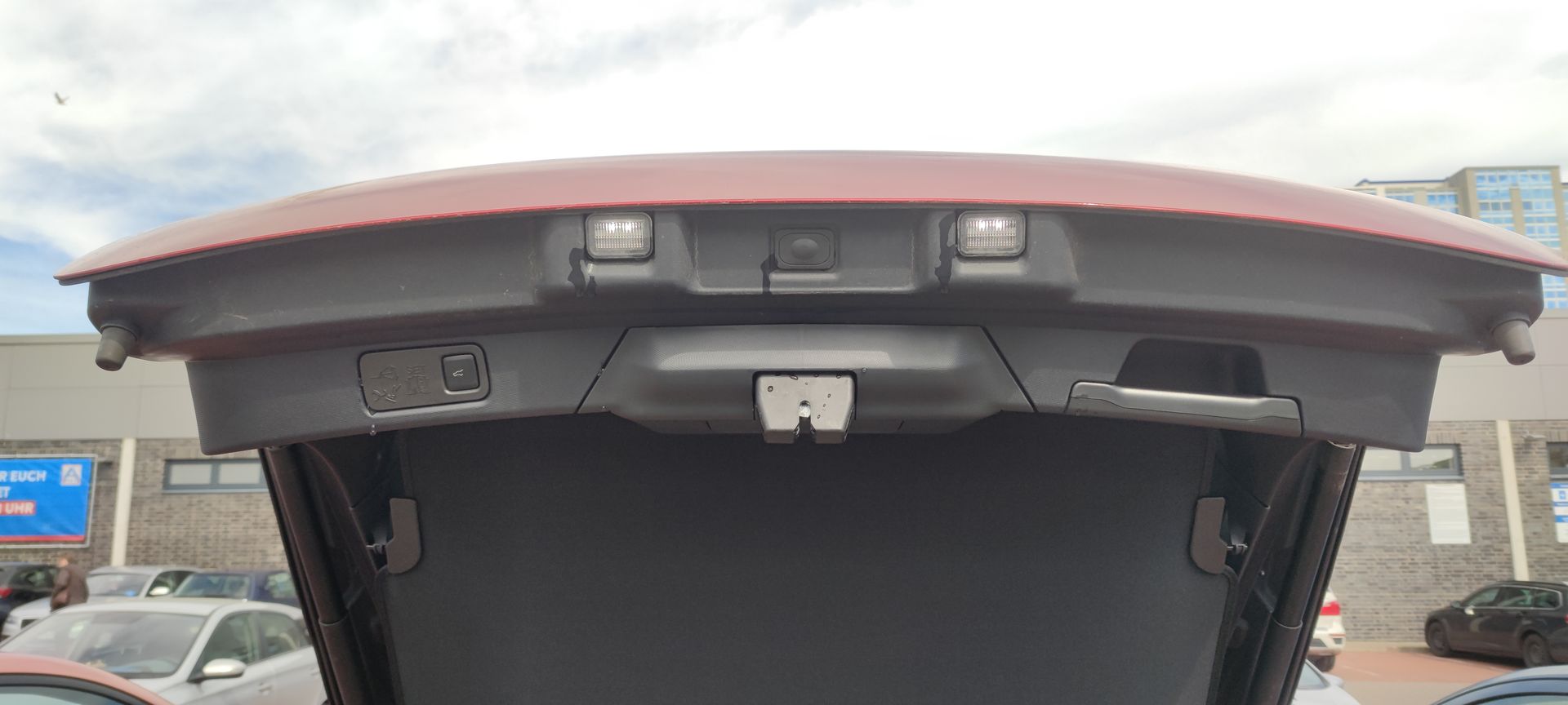

Nach einer Nacht im Regen, tropft es auch bei mir aus der Heckklappe.
(es tropft bei geöffneter Heckklappe unterhalb vom Heckspoiler)
Die Werkstatt hat nun 2 Tage vergeblich nach dem Leck gesucht.

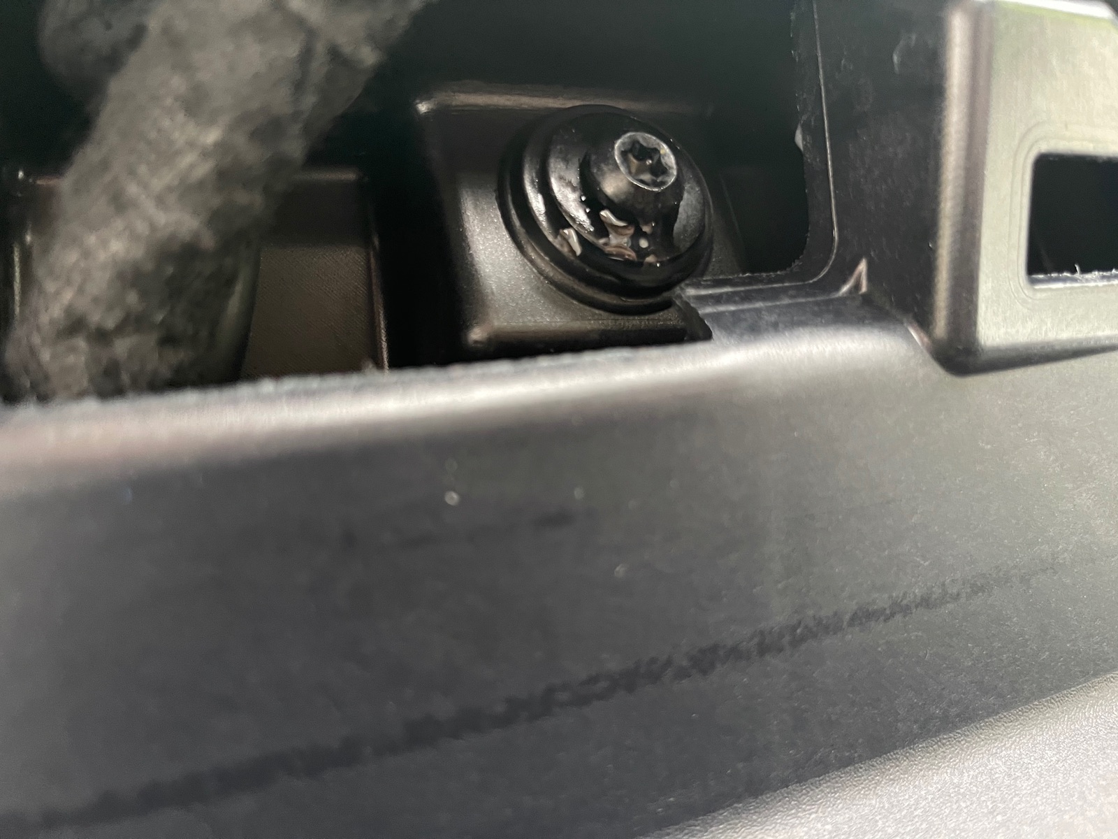

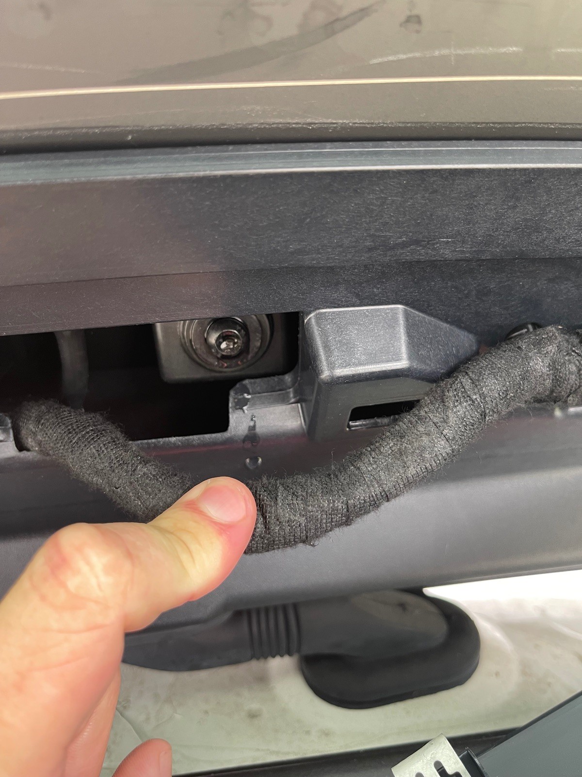

Da wurde ich nach einer längeren Fahrt durch Regen mal wieder mit einem tropfenden Kofferraum überrascht. Der Wagen war deswegen schon einmal in der Werkstatt. Der Mangel sollte eigentlich behoben worden sein. Ich habe am Kofferrauf die Blende abgemacht und die tropfende Schraube gefunden. Diese befestigt wohl den Spoiler. Muss ich also wieder in die Werkstatt…. Ich muss allmählich echt sagen, dass es jetzt mein 6. Ford ist und wahrscheinlich auch der letzte. Mir ist echt bewusst, dass Ford mit der Hochvolttechnik und der OTA-Sache Neuland betritt. Die ganzen kleinen Problemchen sind für mich ok, weil halt neu…. ABER was mich inzwischen echt nervt ist, dass Ford, ein Autobauer mit über 100 Jahre Erfahrung, es nicht hinbekommt für eine vernünftige Karossiere zu sorgen. Das ist deren tägliches Brot gewesen. Ist es bei manchen das Rosten der Türen, die schlecht eingestellten Türen, die blöde Klappe der Ladebuchse, die Wassereinbrüche oder die echt billigen und ständig abfallenden Blenden der Abschleppösen…. Da wurde echt am falschen Ende gespart.

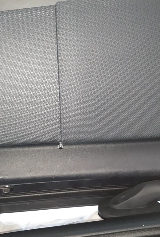

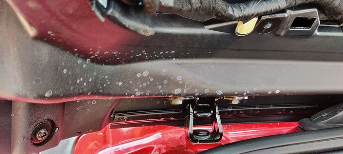

Bei mir läuft es jetzt auch aus der Heckklappe. Hab leider nicht rechtzeitig das Handy gezückt. Aber man sieht auf dem Bild, an welchen Stellen es austritt.
Ich kam letztes WE in einen Starkregen, ca. 30-40 Min.
Als ich zu Hause den Kofferaumdeckel öffnete lief das Wasser aus dem Handgriff rechts und am Schloss raus.
Habe daraufhin mal die Verkleidung die Woche demontiert und nach Wasserspuren gesucht. Waren oben an der Heckklappe klar zu sehen.
Was wurde bei euch nachträglich abgedichtet?

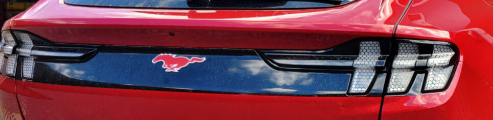

Angeblich Wassereintritt über das Pony. Kann ich aber nicht abstreiten das dort ggf. Wasser eindringt.
Das kuriose ist nur, das die Folierung -zu der das Pony abgenommen wurde- erst 2 Tage nach dem Wassereintritt durch Starkregen erfolgte. Das Pony wurde mit 3M Tape damals wieder montiert.
Eine andere Wassereinbruchstelle habe man nicht gefunden. Leider hat man auch nicht verstanden was es heißt oben an der Heckklappe, zumindest war dies per Tel. nicht zu klären. Es half auch nichts zu sagen wenn man die Verkleidung oben ab der Heckkappe abnimmt....sieht man die Wasserflecken. Der Freundliche sprech dann von Wasserleitblech :/
Wir haben uns jetzt erst einmal so geeinigt, das ein meues Pony mit original Ford Klebefolie drauf kommt, einen weiteren Wassereintritt abwartend.

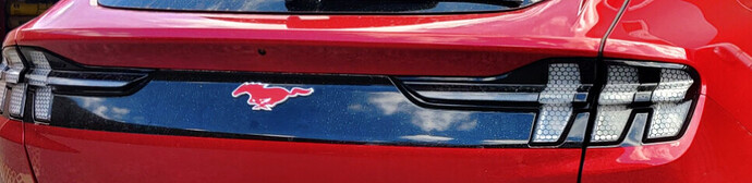

su-ch+mache
Coole Folierung!
Fertig-Set oder individuell?
Danke, hatte eine Folierung auf einem weißen in USA gesehen, aber nur auf der Klappe.
habe dann PSP ausgepackt und siehe da auch die äußeren Leuchten einbeziehen sieht besser aus. Habe in der Nähe einen Folierer den habe ich gebeten mir das zu machen.
Also individuell.
du kannst aber in USA das Fertigset kaufen (ohne Außenleuchtenbereich)

Wie ist das zu verstehen, dass es beim Pony den Wassereinbruch gibt?
Ich dachte, es ist einfach nur geklebt. Ist es denn verschraubt?

nein es ist geklebt.
Das Pony kam runter als ich die Folierung draufmachen lies und anschließend wieder mit §M Klebepad wieder drauf.
Angeblicht läuft das Wasser aber irgendwie rein.
Habe heute mit dem Folierer gesprochen, wir machen das Pony wieder runter, nehmen das neue und setzen das drauf. Konnte heute mit einem Bekannten sprechen der im Dichtungsbereich tätigt ist, der gibt mir noch etwas das ich um die Löcher schmieren soll, das Zeug bleibt elastisch dichtet aber ab. Wird auch in Hochdruckpumpen eingesetzt.

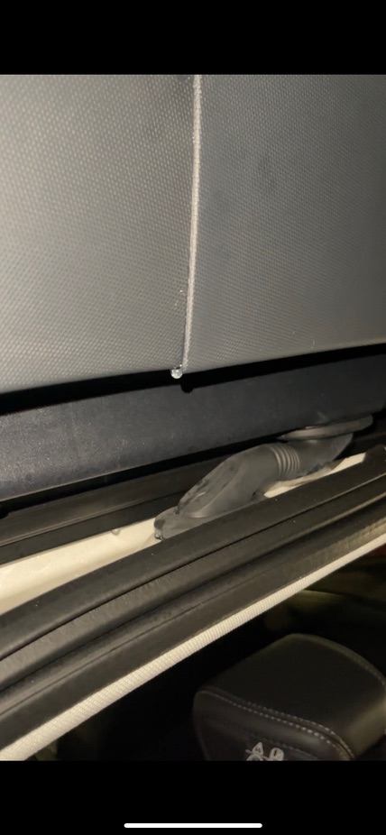

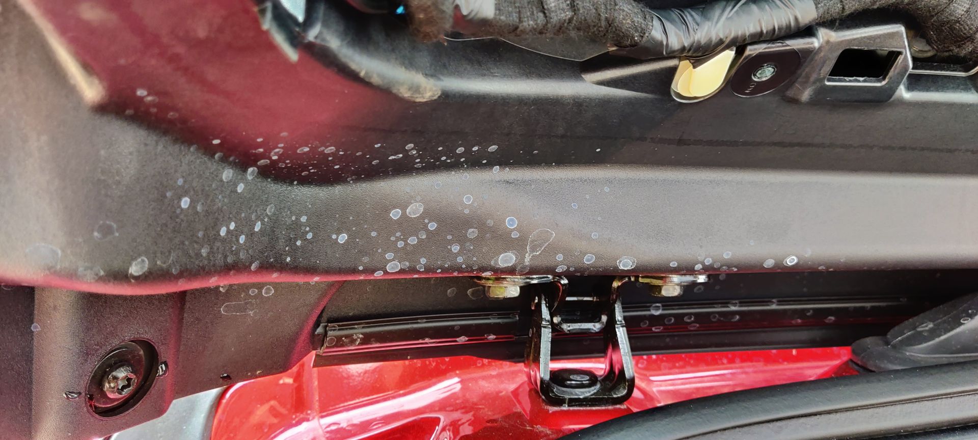

Juhu… ich habe heute meine Heckklappe geöffnet und staunte nicht schlecht…
Da ist in Summe sicher ein viertel Liter drinn der sich bei jedem öffnen/schließen etwas veringert..
