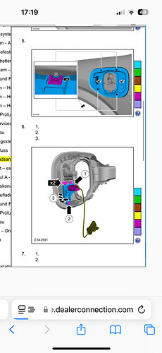

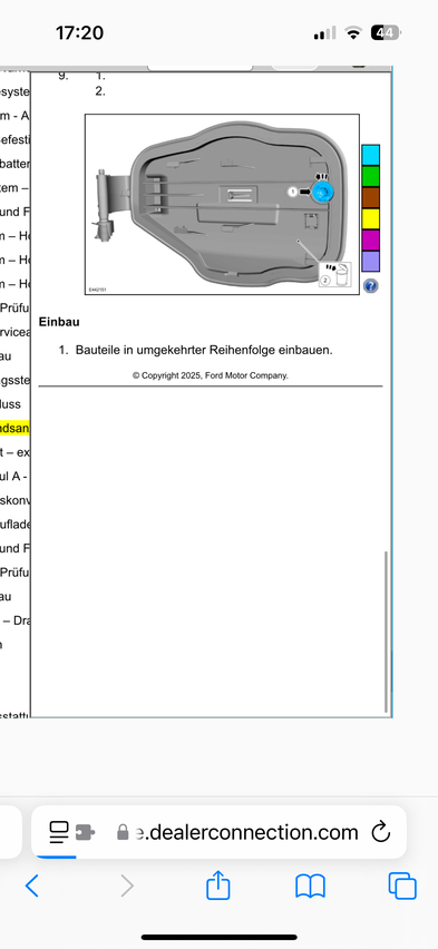

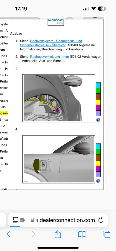

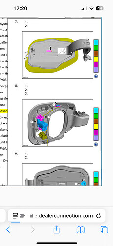

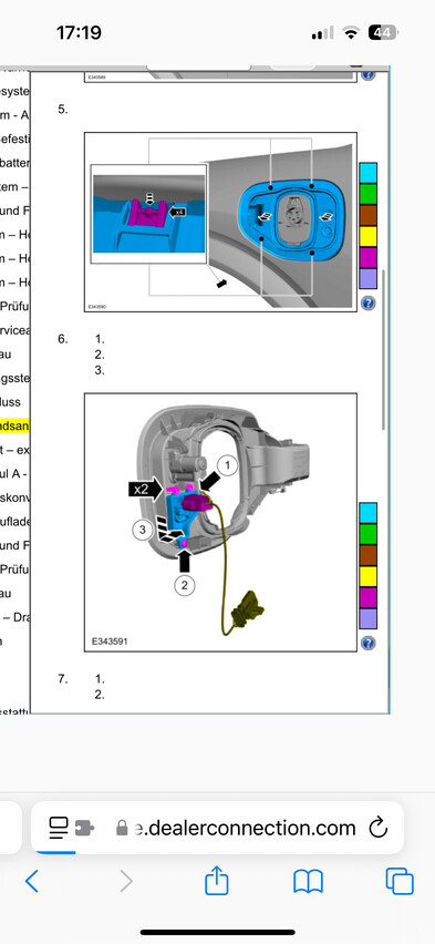

Hast du zufällig eine Ein/Ausbauanleitung für die Klappe bitte zur Hand?
Mehr hab ich nicht 😁
Super, vielen Dank.

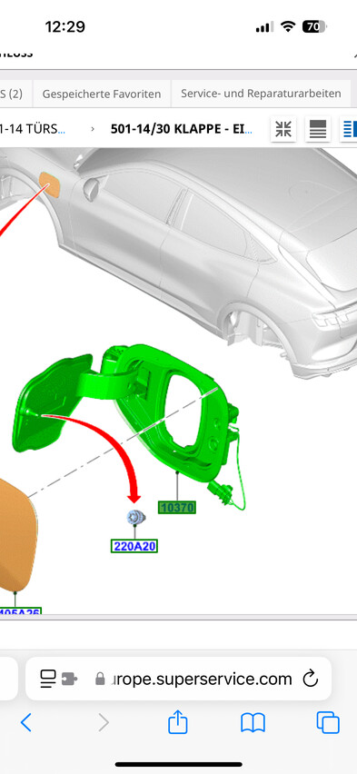

Danke dir vielmals. Das wären 50% davon. Scheinbar scheint das entgegennehmende Stück aber auch beschädigt zu sein laut Ford, obwohl es für mich ganz normal, wie vorher auch, aussieht. Da ist nichts beschädigt.
Ich werde das Teil einmal bestellen und dann erst einmal selber schauen. Vielen Dank.

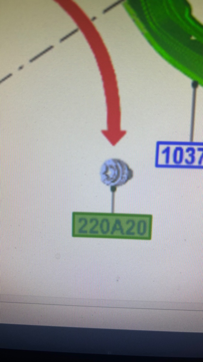

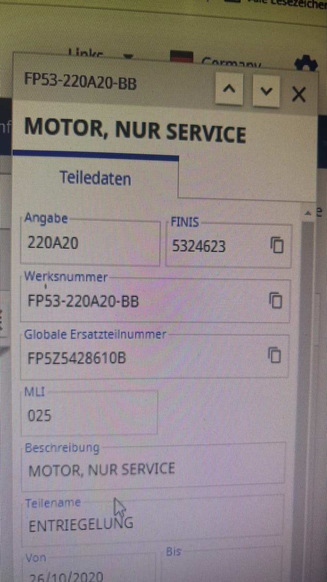

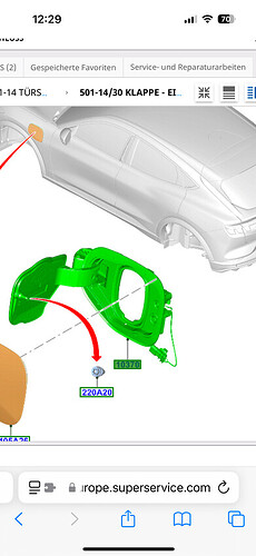

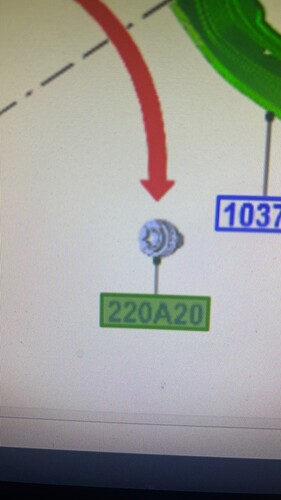

Das Teil gibt’s auch bei uns einzeln !!!
Hab die mal hier die Teilenummer rausgesucht. Kostet nen 10er
Danke dir für die Mühen.

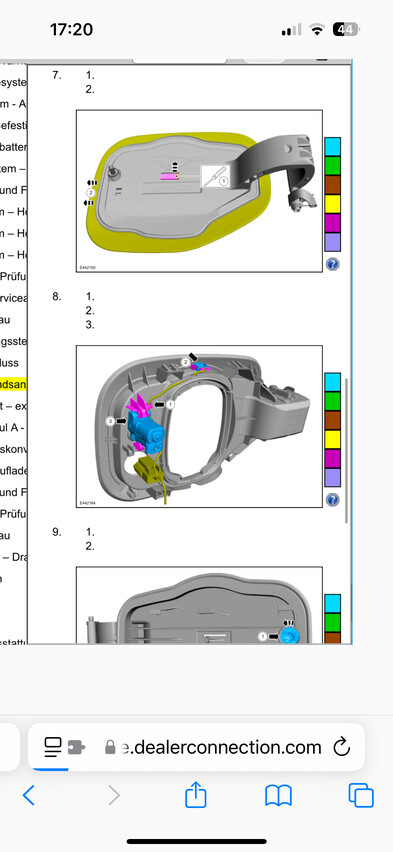

Ich glaube da war meine Freude gerade zu schnell. Das müsste genau das Bauteil sein, was ich heute erhalte. Ich bräuchte, wenn das nicht klappt das entgegennehmende Bauteil, welches direkt über dem Knopf für die Freigabe des Ladenkabels liegt. Gibt es das auch einzeln zur erwerben?
Danke dir schonmal.
Ne das ist dann der komplette Deckel
