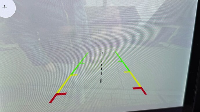

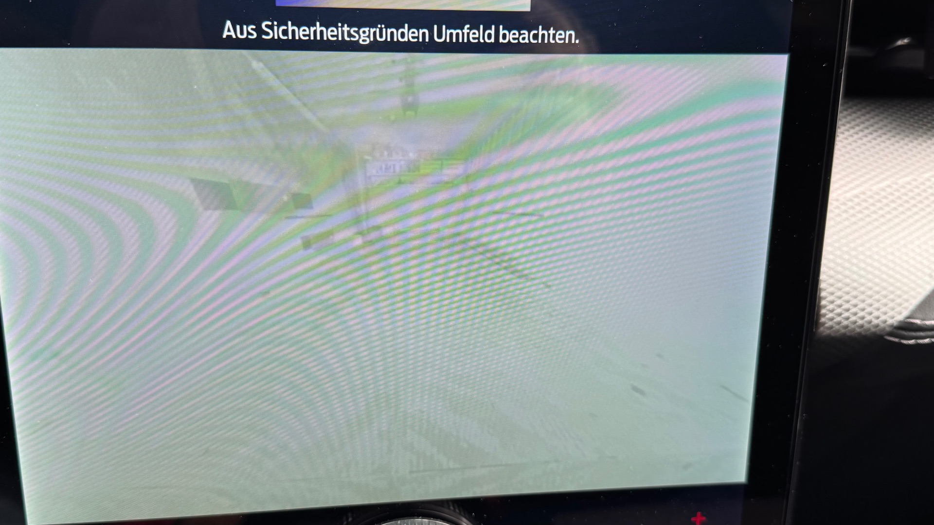

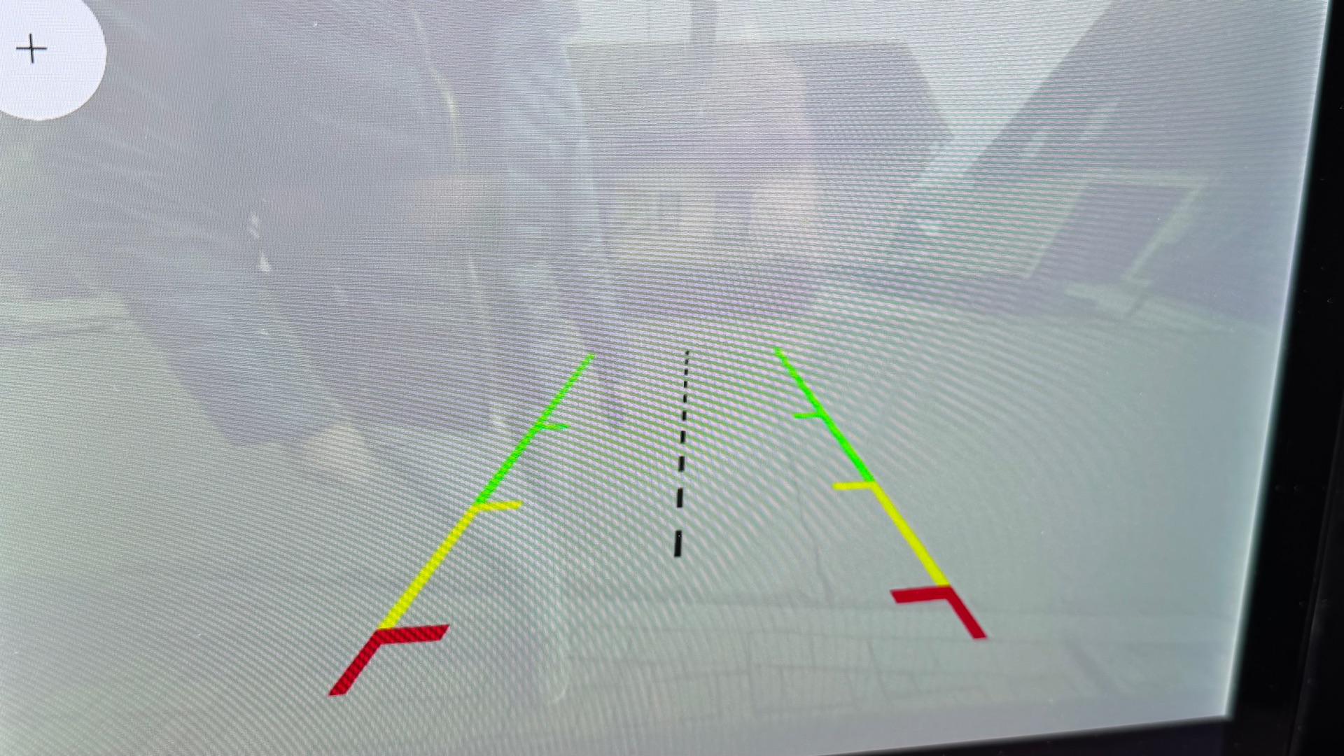

Was meint ihr ist mit der Front und Heckkamera los sind nicht dreckig hat jemand so was schon mal
Ein Steuergerät im Eimer, welches kann nur die Werkstatt sagen...
